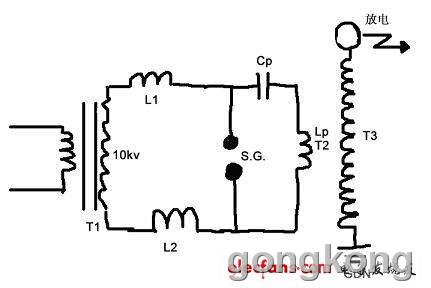

特斯拉线圈装配示意图和电路图
然按照本文设计的是一个”标准”特斯拉线圈,制作者不必花很多精力和时间在它的原理和计算上面,但是出于对特斯拉的尊敬和方便制作者制作其它规格的特斯拉线圈,还是大致了解一下这里面的原理和计算方法比较好。还有,制作一个特斯拉线圈是会对你的动手能力和电工知识都有提高的好活动
电路草图
涉及到特斯拉线圈的一些计算公式
  电弧长度: 电弧长度 L(单位:英寸); 变压器功率 P (单位 瓦特); L=1.7*sqrt(P) (sqrt为开方)
  电容阵容量: 变压器输出电压(交流)E(单位 伏特); 变压器输出电流 I(单位 毫安); 电容器阵列最大容量C(单位 微法) ; 交流频率F(单位赫兹) C=(10^6)/(6.2832*(E/I)*F) [电容的大小涉及到与变压器功率的一个匹配问题,当电容过大时在交流上升到顶点时(即sqrt (2)*V时,电容电压过低无法击穿打火器的空气隙则打火器无法启动就无法工作,整个系统也就无从启动 ]
  电容阵的计算就是电容的简单串,并联,初中就学过,在此就不提了。例如当变压器功率为1000瓦时,输出电压为10000伏(交流),那么电容匹配为0.0318uf,手头有电容规格为:0.047uf 1000~,1600-,再取保险一点到 耐压 1500v~则需要电容阵列安排如下:15个电容串联成一个基本链(BC);再10个这样的基本链并联而成(J),共需要电容150个,若每支电容分压降为630v~(这样可以大幅度延长电容寿命),则: 24–BC,16–J,共需384支电容。
  其他: 震荡频率:F = 1/(2*Pi*sqrt(L*C))

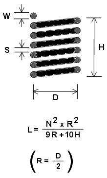

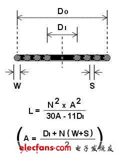

主线圈相关计算如下图
次极线圈相关计算如下图

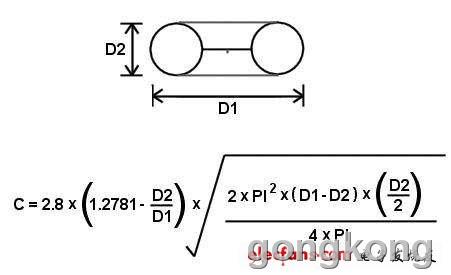

放电终端相关计算如下图
特斯拉线圈的主线圈部分

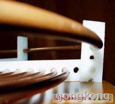

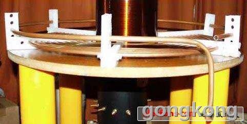

在本特斯拉线圈的设计中主线圈采用铜管绕制成蚊香状。铜管是用于汽车,供热,中央空调中的那种管壁较厚的承压铜管。直径8毫米大约绕制9-10匝 (大约需要9米)
铜管如下图(要尽可能选择外表光滑无锈无伤的):
铜管盘成如下图
这样盘成的主线圈可以适用于6英寸到8英寸的次极线圈(盘铜管很费时间,也满费劲,但是不要图快,要尽可能盘的圆滑。),还需要5毫米厚的软塑料板(非脆性塑料)做主线圈支架,将其按等距离打眼(要打成9毫米的眼,要不穿不进去) 底座选用普通中密度板就可以了,这个底座还有用,将来底下要放其它东西。也尽可能加工好,接下来把铜管和塑料支架穿起来。
主线圈支架如图
铜管和塑料支架穿起来如图
内圈接头部分,将中密度底版在相应地方开孔引出一个接头如图
再找一截铜管做为接地保险,注意,不可闭合!如图安装:

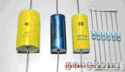

在特斯拉线圈中,有一个好的电容是非常重要的。电容的核心地位是由于所有电弧的能量都是由电容直接提供的,这显然比较奇特,也反映出了特斯拉其人的天才之处。由于高压电容很难买到,价格昂贵,所以现在一种普遍的做法是通过对普通无极性电容进行串联和并联来达到所需的耐压和容量。
需要准备的材料
1.无极性电容,(聚乙烯,聚丙烯,CBB电容 等)一般常见高压电容规格主要有:1600v- 0.047uf , 1600v- 0.068uf两种;电阻10兆欧(1000000ohm),大量如下图:
 2.有机玻璃板
  3.塑料螺丝
  步骤:

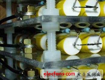

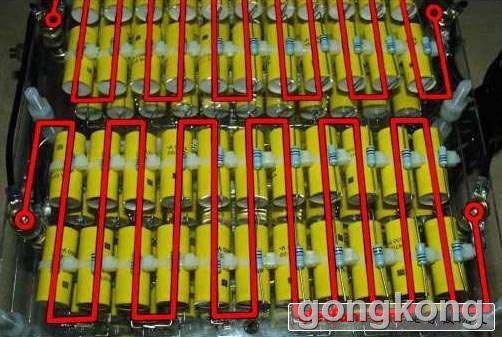

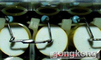

  1.首先计算所需要的电容个数和排列方式,根据以前提到的变压器匹配计算得到电容量为0.0318uf/10kv,手头电容规格为1600v- 0.047uf, (此处注意:电容的耐压标示都是直流 ,而且电容器交流耐压与电容材质等多种因素有关,不能简单认为只要将直流耐压值除以1.414 就得到交流耐压值。),从寿命和安全性角度出发,建议将每电容分压值定为450v~ 则得到整个电容阵构成为:22串一链,共14链并联,一共308支电容电阻,电阻的用途是为了当停止使用时对电容中的残留电荷进行放电,使用方法就是每支电容都要并联一支10兆的电阻(1/4~1/2W )
  安全提示:若没有放电电阻,则电容阵中储备的能量将可能存在很久而对人身造成伤害!

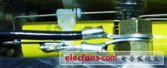

  下图显示了一个电容链,它是蛇行排布的
注意!电容之间不要紧密接触!要留有一定空隙,层与层之间要用4mm厚的有机玻璃隔离,每层包含两个链,固定使用塑料螺丝(一般都叫尼龙螺丝), 每层都有各自的接口使之成为独立可使用的单元,如图:

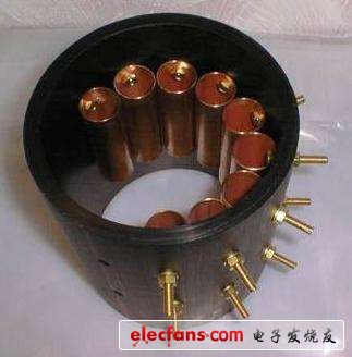

打火器的制作

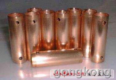

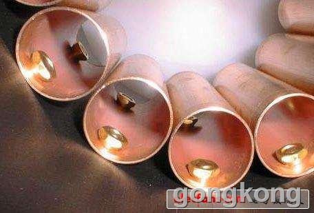

制作打火需要以下材料:
  1.200mm直径pvc管材,长400mm

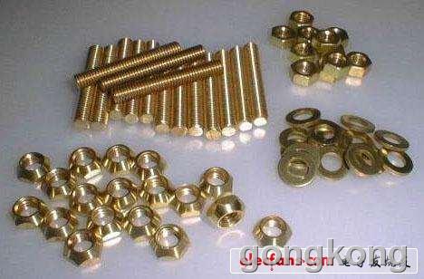

  2.90mm长,直径20mm铜管若干
  3.双头螺丝 若干(是铜管数目两倍)
打火器其实相当于一个开关器,未打火时能量由变压器传递到电容阵,当电容阵充电完毕时两极电压达到击穿打火中的缝隙的电压时,打火器打火,此时电容阵与主线圈形成回路,完成L/C振荡进而将能量传递到次极线圈。
  制作步骤:
  1.先将铜管打眼
2.再在pvc管上打眼后,将铜管固定在pvc管内部 (每个铜管与铜管之间的缝隙大约控制在1mm
3.组装好
为了根据需要调整放电缝隙,每相伶螺栓代表1mm的放电缝隙(螺栓即为接线柱)这样安装只要变换接线柱就可以很方便的根据你的设计电压进行调整了。
  注意:打火器工作时将会产生很大的热量,而且往往集中在很小的面积上,所以散热设备必须很强大!一般采用小型立式风机如图(就那种吹婚礼拱门的):一般都在几百瓦,风量足。只要注意在进风口加上简单的空气过滤装置防止大灰尘就可以了。一般不加风机散热,特斯拉线圈工作几十秒后就可能导致打火器高温变形,加入风机后,一般可以把整个特斯拉线圈的工作时间延长致十几分钟。另外,经常在使用后对打火进行清理,去掉电渣和灰尘。

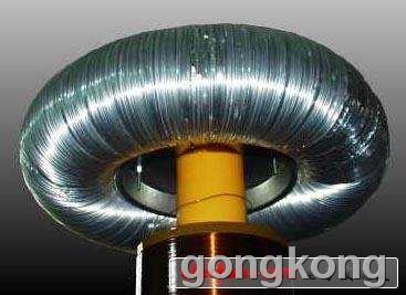

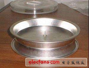

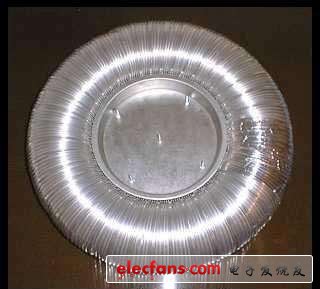

在这部分的制作比较简单和随意,我这里介绍一种比较成熟和简易的制作方法,也就是最常见的圈型放电终端(因为这和我的程序相对应,更加方便了计算)]
主要材料
1. 4寸直径的燃气热水器通风管,(就是那种全金属的可弯管,家里有燃气热水器的一看便知)
2. 7寸直径的平底金属盘(用来做派的),其他类似金属物也可,关键1.平底 2.金属
3. 包裹金币巧克力的那种较厚的铝箔
  首先将平底金属盘底对底用螺丝固定如上图,接着将铝管盘成圈状,使其正好能卡在平底金属盘制作的骨架上,铝管的接口口处用铝箔封口,接线点定位在平底金属盘骨架中心,组装好成品,至此特斯拉线圈的所有重要部分已经完成。
