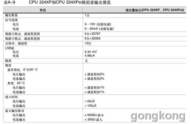

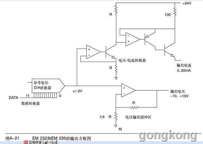

最近找了个224 CN 的 PLC 做实验学习用,在 200系列模拟量输出,有电压、电流两种形式。
有人说两种输出只能选其一,不能同时使用。
分析了电路,我认为此说法没有依据,虽然我们常常接一个信号给执行器,或者电压、或者电流,但是并不能表示另外一个输出方式就不能与模拟量数据相对应了。
所以个人的意见是,两种方式可以同时输出模拟量信号。还有接在别的模块如 腾控 的 DSP100 上又会是什么样 ?
