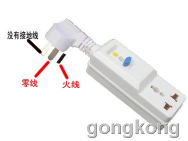

家里的进线只有零线和火线没有接地线,如果在电热水器前端加装这样一款漏电保护器,如果发生漏电情况会启到保护作用吗?

如果发生漏电情况会启到保护作用吗?
会起到保护作用,但有一点区别,现以一电饭锅为例,有接地线的只要有漏电就会动作,无须人接触,而无接地线的必须人接触到电饭锅,开关才会动作。

漏电的时候--人体已经通过电流了,这样的接法不安全的,原因此时人体--脚--大地算是地线!

1.家用电器安装漏电保护器必须使用三极插座,即有火线(L),零线(N),地线(PE)。当发生漏电或人触摸时会跳闸,由于把电导到大地上, 避免了对人体的损害,起到防止触电的作用。
2.漏电保护器使用二极插座漏电时不会跳闸,人体触摸电器才会跳闸。当人未穿绝缘鞋或地面潮湿时,由于漏电流通过人体流入大地,大于人体所能承受的安全电流时,人就会有触电的危险。

这样的接法是,漏不漏电,不用没电笔检不出来,只有人触电了,才会跳闸,如果接了地线,一旦发生漏电就会马上跳闸了

无接地时,尽管已经接触到漏电设施,但操作人还未感觉到,开关已经跳闸断开。终究要比无接地、无漏电保护强的多。
当然,有接地线是最安全可靠。

        单相的漏电开关,没有接地无所谓 !

发生漏电可以正常跳闸,因为漏电时,有电流通热水器里的水,当电流达到20mA(或15mA)时,漏保就会跳闸。
可以局部接成TN-C-S,在你家开关处,将电源零线线分成N和PE,N接进开关,PE不经开关直接接到插座的PE。

我家里用的奥特朗快速热水器,自带漏电功能。拆开看过了。有一个值得思考的地方是:
电源的零线 火线 底线都一起穿过铁心中央。
其作用是,如果漏电是经过铁壳进去电源地线的话,互感器没有感应到漏电,不跳。至于外面线路要不要跳是外面的事情了。
如果漏电是经过水管和水流离开的话漏电装置就会跳。

楼主的问题显然跟我上面说的事情没有关系,因为他根本没有地线。相当于地线没有穿过铁心。
这种情况就只有漏电电流从外壳离开设备的话才会跳了。
