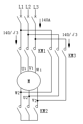

75KW三相异步电机,额定电流140A。星三角启动。
主接触器和三角接触器:140/根号3=80A     选了110A的接触器
星接触器:140/3=46A    选了65A的接触器
运行了一周,突然今天星接触器和三角接触器烧掉了。
余量我给放大了这么多,国产接触器难道是这样不给力?

你这肯定是体育老师教的,回去查查资料看看电流是咋算的。
额定电流就是三角接法的电流,140A的电流您选110A的接触器不烧才怪
星形接法的电流为140/跟3=82A,你选65的接触器能不烧吗?

我算错了?呵呵,施耐德选型样本75KW三个星三角接触器分别是,95A,95A,50A
哦,施耐德也错了,呵呵
gaobin163186
  • 帖子:4帖 | 53回
  • 历史总积分:1073
  • 注册:2007年9月21日
发表于:2012-09-09 20:04:43
9楼
140A没错,但是三角形接法是2个110A的接触器去分担电流,小了吗?呵呵

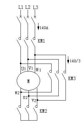

回复内容:
对:gaobin163186关于我算错了?呵呵,施耐德选型样本75KW三个星三角接触器分别是,95A,95A,50A哦,施耐德也错了,呵呵 内容的回复:
选择没错,不过,主回路怎么接的啊?二接触器上端并接在电源,下端分别接电机的6个端子才行。如果一个做电源接触器,另一个做星-角切换,做电源的就超了!!!

从一个总断路器下分的,不存在电源接触器。

这二个图主回路不同,接触器选择就不同。
gaobin163186
  • 帖子:4帖 | 53回
  • 历史总积分:1073
  • 注册:2007年9月21日
发表于:2012-09-09 22:10:31
16楼
我想,选择第一种的较多!

回复内容:
对:gaobin163186关于我想,选择第一种的较多! 内容的回复:
错!现在运行的星-角柜,第二个电路形式的多,不知为什么。

18楼
第 二种接线 方便。
