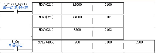

条件:变送器的输出信号为0-10V,对应温度为-100--200摄氏度;CP1H的模拟量输入量程设置为0-10V,分辨率选择6000
目的:使用SCL2指令将模拟量转换得到的数据0-6000(BIN)对应缩放到-100--200(BCD)摄氏度显示输出。
程序如下:
