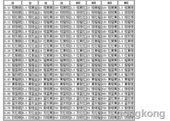

电阻色码辨识
电阻的数值
电阻的代表字母是 Rresistor﹞,单位是欧姆﹝ohm Ω﹞,若数值较高者,常以表示,1KΩ=1000Ω1MΩ=1000000Ω,在电阻上的标示方法有数值标示法与色码标示法。
电阻标示
下图是三种常见电阻,分別是碳素电阻,金属氧化膜﹝METAL OXIDE FILM﹞电阻,与误差1%精密金属膜﹝METAL FILM﹞电阻。
常用电阻颜色识別
碳素电阻:
第一位数黄代表 4,第二位数紫代表 7,倍数色码黄色代表(40),误差值色码金色代表±5%,所以这个电阻的阻值就是 47 后面加(40)亦即 470kΩ 误差±5%
氧化金属膜电阻:
第一位数棕色代表 1,第二位数黑色代表 0,倍数色码黑色代表(00),误差色码金色也是±5%,所以代表的数值是 10 后面(不用再加 0)也就是 10Ω 误差±5%
金属膜电阻:
第一位数棕色代表 1,第二位数黑色代表 0,第三位数黑色代表0,倍数色码橙色代表(30),误差色码棕色代表±1%,所以代表的数值就是 100 后面加(30)也就是 100kΩ,误差1%

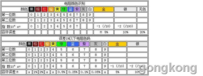

传统的电阻为电子线路板带来富有活力的多样色彩,因为这些电阻是以色码来标示电阻值的。要以色码读出电阻值并不难,第一、二色带分別代表第一、二位数,第三色带则是代表数目后加零的个数,第四色带则是误差率 ( 没有的話表示它的误差率为 20%),有时为了其它用途,还会加用第五色带。例如误差率色带后,加一宽白色带的話,表示这电阻的接脚可以焊接。精密的金属薄膜电阻常采四色带码,前三色码表示数字,最后一色带表示零的个数,例如 1372 表示电阻值为 13.7K 欧姆,而阻值在 100 欧姆以下,以 R 表示标点符号,例如 51R1,表示电阻值为 51.1 欧姆。而表面粘着电阻采用三色码,所以 100 表示电阻值是 10 欧姆,102 表示 1K 欧姆,105 代表 1M 欧姆等等。
四色环与五色环电阻的识别读取方法,如下简图:
色码电阻识别表:
