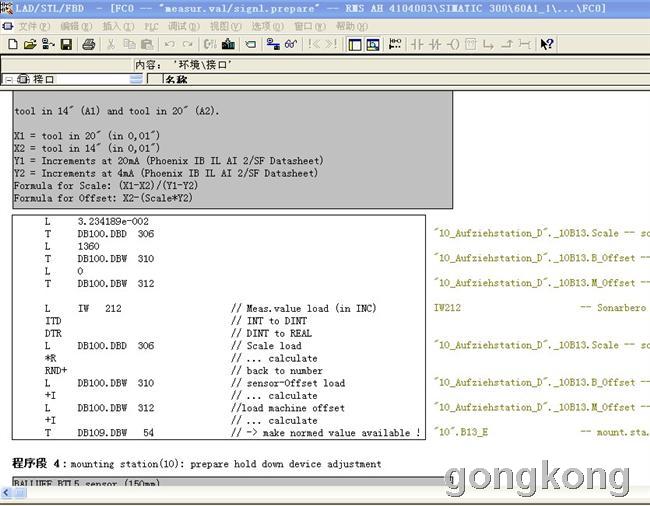

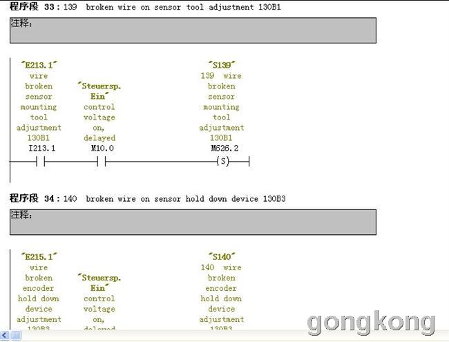

      今天在看一个老外的程序,有一个 I 213.1 是看不明白是什么点,从哪来的?
    这个一个模拟量输入信号点, 不知从哪来的 I 213.1 输入点?
        经狂找都没有找到从哪来的这个点, 只看到是一个模拟量输入, 现场也查到是模拟量输入信号
     各位 TX 帮忙看看这是怎么回事?
