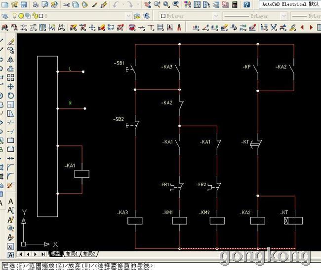

    又要来麻烦大家了。
    要用以下电器原件来实现两个水泵的交替运行。
    电器原件有:
            1.  220v 交流接触器                 2常开2常闭触点.                               数量: 2个。
            2.  水压力开关                         1常开1常闭                                      数量:  1个
            3.  通电延时时间继电器             2常开2常闭                                      数量:  2个
            4.  220V小继电器                     2常开2常闭                                      数量:  若干

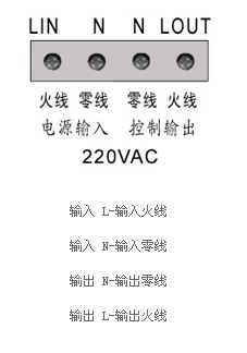

            5.  时控器(时控开关接线图右边是接线图。功能是实现定时控制。每个时控开关可以自行设置个独立的时间段开关)                            数量: 2个
            6.  热保护器                             1常开1常闭                                     数量: 2个
    要求:
            1.  两个接触器,控制两个水泵,两个水泵不能同时动作,每隔三个小时交换运行
            2.  当水泵出水压力达到后,两个水泵要关闭,时间继电器开始计时,两个小时后,两个水泵继续工作。因为有时控开关,所以在哪个时间段,哪个水泵就工作。顺便说明下,因为水压是不稳定的,当压力达到后,压力开关动作,水泵就会停止工作,水压就会下降。我的要求是,只要压力开关一动作,两个水泵就停止工作,然后两个小时后再工作。
            3.  在某个水泵无意间坏了后,另外一个继续保持隔三个小时打水。直到两个水泵都过载
            4.  只需要控制线路图。
          劳烦各位帮忙思考下!!!

原本以为半小时才能画出来,结果十五分钟搞定了.大家看看能达到控制要求不.或者再改进一哈子.更省几个元件
KP为压力开关触点,时控开关就是边上那个白方框,引出四个线头的接KA1和L,N线的,
如果不要启动停止的,把按钮那一路去掉,KA3触点短接即可.

对:明亮天空关于原本以为半小时才能画出来,结果十五分钟搞定了.大家看看能达到控制要求不.或者再改进一哈子.更省几个元件KP为压力开关触点,时控开关就是边上那个白方框,引出四个线头的接KA1和L,N线的,如果不要启动停止的,把按钮那一路去掉,KA3触点短接即可.  内容的回复:
呵呵   谢谢你咯!!想的很周到!!
你这个图跟我自己画的差不多。我自己的,没有按钮开关。去掉你图上的那个启动开关,跟KA3。我用了两个时控开关,因为晚上不用打水,这个在要求上没有说明,呵呵~~这也是最后领导让加上去的!!

上面的图不合理,当KA2断开后哪个也开不起来了,楼主要的是交替运行,只需要一个时间继电器或一个时控器就可以,不需要这么多。大家可以细看此图,

对:电气精灵关于上面的图不合理,当KA2断开后哪个也开不起来了,楼主要的是交替运行,只需要一个时间继电器或一个时控器就可以,不需要这么多。大家可以细看此图, 内容的回复:
你好,KA2是压力开关转换的中间继电器,要的就是压力一达到,两个水泵同时关闭。KP的常开是中间继电器自锁用的。谢谢你的回复!!
