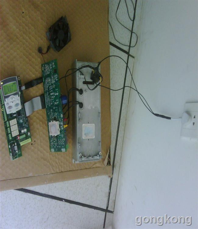

这是个ABB ACS550变频器,因没有外部直流母线端子,只好拆开引出,接上自制的直流电源,(四个二极管和一个风扇上电容组成),然后送电..居然启动了

恭喜楼主试验成功。
莫非这家伙的模块坏掉了?

没有坏.只是做个实验,试试能不能直接用直流电拖动,因为我准备上UPS
