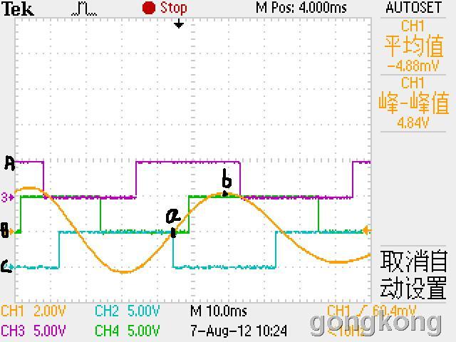

此图为某永磁同步电机反电势与电机所装霍尔传感器图片,本人将电机三相与三个电阻相连,然后将三个电阻另外一端连接在一起,将示波器的探针连接到U相,示波器的地连接到三个电阻的连接端,ABC为霍尔输出
请问:
 1 使用矢量控制方法初始对齐相位是a点还是b点
2对齐后增量编码器的初始值是否变为0,在此基础上进行后续控制
3 另外我发现霍尔的信号并不是严格意义上的60度相位分布的,这一点从图上也能看出。请问,这是正常现象么?还是电机本身品质不好?
4 一般工程上衡量永磁同步电机好坏有哪些标准呢?
