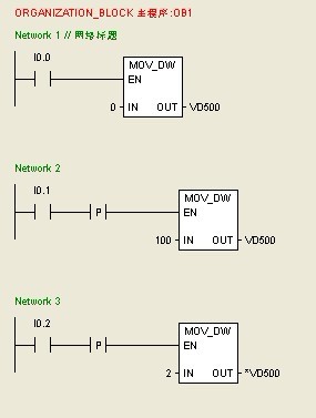

插个问题可以吧,呵呵,问题很菜。
我想用指针将2放入VD100,可是没有成功。

楼主:你的网络2中输入数用“100”用的不对,应为“&VB100”才是将首址VD100 的最高字节VB100的地址送入指针地址VD500里。正确编程如下:
      可监看网咯14中的VD100:按一下I0.3,使VD100=0,按一下I0.4,将&VB100送入VD500中。再按一下I0.5,将立即数“2”送入VD500的内容为双字地址(其VB100为双字地址的最高字节)的双字中,即:VD100。此时再检看VD100,其内容=2.
