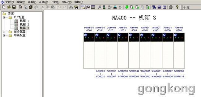

南大傲拓NA400的热电偶模块:AIM401-0806;
如下图:

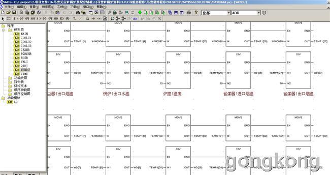

其处理程序也很简单:如下图;

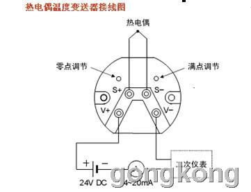

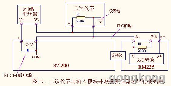

这里我要讲的是用热电偶变送器SWPTC-05与二次仪表及PLC的模拟量输入模块的连接电路设计、转换公式的推导及PLC编程。实现对被测温度的时时采集、显示。
选热电偶变送器其测温范围:-100~+200度,对应输出为4~20ma。热电偶变送器与二次仪表的接线如下图:24V电源正极接变送器的V+输出点,变送器的V- 输出点接二次仪表的输入正,二次仪表的输入-24V电源的负极,形成闭环回路。

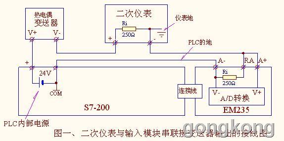

输入为4~20ma电流的二次仪表,其 +- 输入端其内部并接一250Ω电阻,将输入的4~20ma电流转换成1~5V电压信号,再对此电压进行A/D转换变为数字量,再进行运算处理,由数码管显示被测温度。
PLCS7-200)的模拟量输入输出模块为EM235,它有ABCD4路模拟量输入口,其每一路(如A路)的输入除有输入正(A+)、输入负(A-2个接线端外,还有连接250Ω电阻的接线端(RA)。如输入信号为电压,只用(A+)、(A-2个接线端,接输入信号的正负极,EM235的(A+)、(A-)之间为输入的电压信号,其RA可空悬不用。如输入信号是电流,则A+RA二点应接在一起,再接电流+ A- 接电流- 。此时A+A-之间由于了并接250Ω电阻,故4~20ma电流流过输入口时,EM235的(A+)与(A-)之间已变为 1~5V 的电压信号。EM235将这电压信号通过内部的A/D电路转换,将输入的电压转换为与之成比例变化的数字量。
一般输出为4~2ma的变送器,其输出端的饱和电压均在十几伏以上,即容许接略大于500Ω电阻负载而不会使负载电压饱和失真。故输出为4~2ma的变送器可以同时输入给输入电阻皆=250Ω二次仪表与PLC的模拟量输入模块。其连接方法可有2种:1、二次仪表与PLC的模拟量输入模块串联接变送器的输出。2、二次仪表与PLC的模拟量输入模块并联接变送器的输出。
注意:串联接法,二次仪表的地与PLC的电源的地不能共地,二者是由各自电源供电工作的。变送器的输出与二次仪表、PLC的串联接线图如下图一所示。并联接法,二次仪表的地与PLC的电源的地是共地的,变送器的输出与二次仪表、PLC的并联接线图如下图二所示。
一、连线说明:
1、串联接法:见图一:PLC24V正极接变送器的输出V+,变送器的输出V- 接二次仪表的输入+,二次仪表的输入- 并接EM235A+RA二端点,EM235A- PLC24V电源负极。这样变送器的输出总负载=250+250=500Ω,确保转换后的电压信号与4~20ma成比例变化,即不会出现输出信号饱和失真。
串联接法由于变送器与二次仪表之间、二次仪表之间与PLC之间均是由电流传输的,故可远距离传送而不会产生信号失真。串联接法适用于变送器、二次仪表及PLC之间距离较远的场合。
2并联接法:见图二:PLC24V正极接变送器的输出V+,变送器的输出V- 接二次仪表的输入+EM235的输入A+,二次仪表的输入-,和EM235A-接在一起,再接24V的负极,即二次仪表的输入与EM235的输入是并联连接的。注意:EM235RA要空悬或与EM235A-端短接,这样变送器的输出总负载=250Ω(即二次仪表的输入电阻),确保转换后的电压信号与4~20ma成比例变化,且读数正确。
并联接法适用于变送器与二次仪表之间距离较远的场合,而二次仪表与PLC之间由于是电压信号传送,故二次仪表与PLC之间距离不予过长。

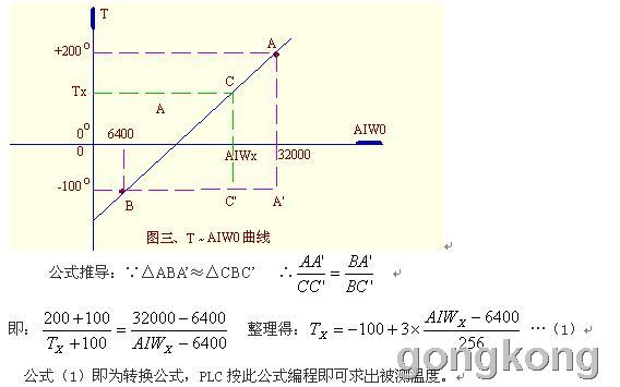

三、转换公式的推导:被测温度为 -100~+200度变化,热电偶变送器的输出为4~20ma,输入给EM235EM235将其转换为 6400~32000数字量。数字量与电流量的关系曲线如下图三:

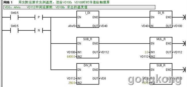

三、  PLC编程:
   说明:用秒脉冲SM0.5的前后沿,读取AIW0数据,且按公式求出对应温度值,再送给VD100,供触摸屏取数显示用,采样间隔为0.5秒。
   本文到此结束,如有不妥之处,请给予整整,本人深表感谢!
