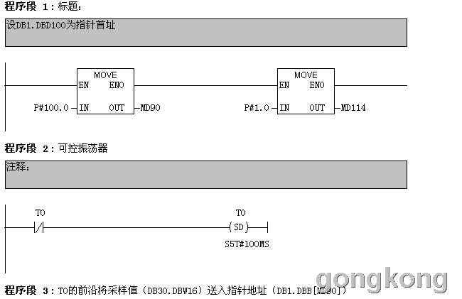

本人S300菜鸟一只,工作中遇到以下问题,现有CPU 313C-2 PtP现成系统一套,
要求我以100ms的频率采集DB区域的某一模拟量值,并读取出来共调试计算使用。
希望各位大侠能指点一下用什么方法实现最简单,最好能有类似的例子来参考学习,
万分感谢!

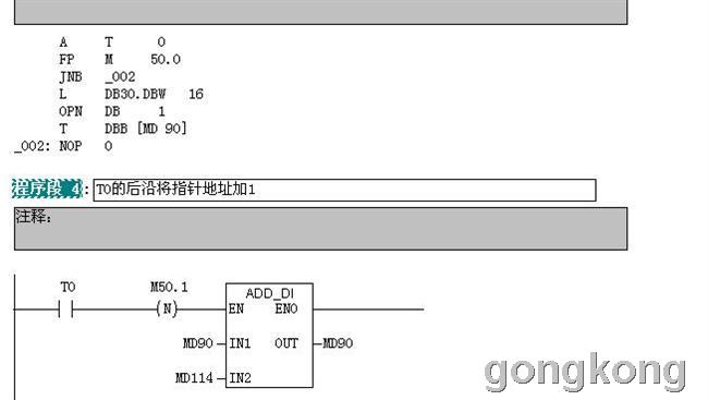

发表于:2012-06-14 18:21:24
给你编段程序供参考:
      其DB30.DBW16为高速计数器的读数值,也可换为模拟量转换的数字量值。T0构成周期=10ms的振荡器,用T0的前沿进行读取数据,送入指针地址内容为地址的存储器里,指针地址加1,为下一个T0前沿送数做准备。

楼主:你说“按照您的程序试验编程,发现DB1里的数据是空的。请问除了这个程序写进OB1,同时建立DB1以外,我还有别的需要做的工作吗?”
  1、 在1楼 编写的程序里没有编写高速计数器,故DB30.DBW16 恒=0,故采集数据总为0,使DB1里数据是空的。
   2、如果编了高速计数器,是否计数器没工作,你可在程序运行时监控高速计数器的输出口(COUNTVAL)或DB30.DBW16,看其是否是在时时计数,如DB30.DBW16不变且恒=0,则DB1里将为空的。
