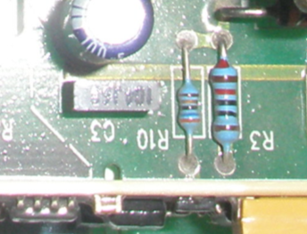

大家帮忙看看这两电阻的色环颜色,大的是  棕,黑,黑,红,棕
                                                小的是  红,蓝,黑,金,棕
大家看看对不对,还有就是哪个颜色先开的头

大的120欧,小的3.6殴,不确定

色环电阻分为四色环和五色环,先说四色环。
黑0 棕1 红2 橙3 黄4 绿5 蓝6 紫7 灰8 白9 金、银表示误差
各色环表示意义如下:
第一条色环:阻值的第一位数字;
第二条色环:阻值的第二位数字;
第三条色环:10的幂数;
第四条色环:误差表示。
例如:电阻色环:棕绿红金
第一位:1;
第二位:5;
10的幂为2(即100);
误差为5%
即阻值为:15X100=1500欧=1.5千欧=1.5K
精确度更高的“五色环”电阻,用五条色环表示电阻的阻值大小,具体如下:
第一条色环:阻值的第一位数字;
第二条色环:阻值的第二位数字;
第三条色环:阻值的第三未数字;
第四条色环:阻值乘数的10的幂数;
第五条色环:误差(常见是棕色,误差为1%)
四色环电阻误差为5-10%,五色环常为1%,精度提高了
例如:有电阻:黄紫红澄棕
前三位数字是:472
第四位表示10的3次方,即1000
阻值为:472X1000欧=472千欧(即472K)

大的应该是棕,红,黑,黑,棕。
