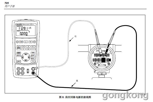

我这有个PT100的温度传感器还有温度变送器,和EM 231模拟量模块我想问一下怎么接温变到模拟量模块啊,还有那个问变就俩个接线柱既的提供24V电源又的测电流信号,到底怎么弄啊

晕呀,用fluke725的loop测量功能就好了,内部就可以提供24V电源。

厉害  近2万的表都出来了!!!
