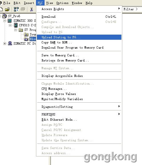

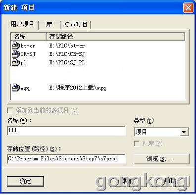

在工作中,经常会出现某个设备不能启动,或者是某个设备意外停机。这时候,在主控室打开SIMATIC管理器,打开LAD编辑器,点击那个眼镜的图标监视梯形图,查看故障点可以缩短故障排除的时间。但是点击眼镜后,有时候会出现提示说,CPU的组态和管理器中的不一致,问是否下载?这时候,应该选择否,不能执行下载。那怎么解决不能监视的问题呢?
途径一:上载CPU中的组态,具体步骤如下:
首先新建一个项目,命名比如是111,然后执行工控老鬼说的那个步骤,比如:

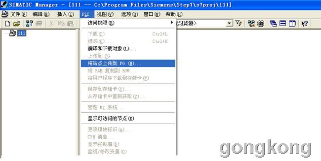

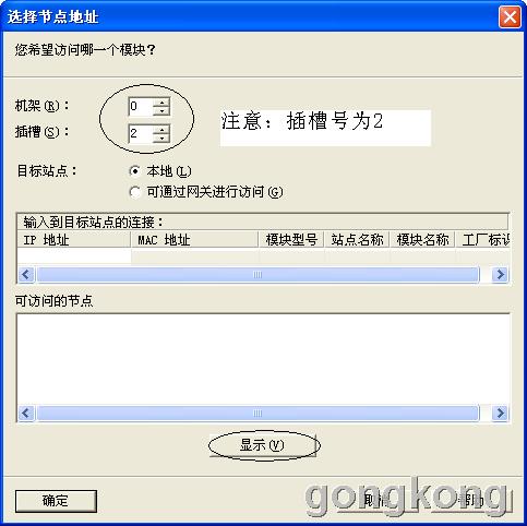

这时候会出现一个对话框,让你设置机架号,插槽号,比如:
然后点击显示按钮,会显示网络里的所有项目,选中你要上载的项目,点击确定;系统执行上载

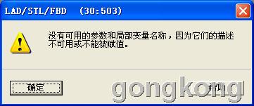

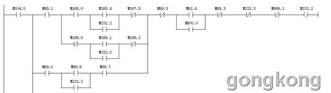

但是,上载后的项目里是没有符号表信息的,使得整个程序缺少可读性。比如,在LAD编辑器里打开某个程序块的时候,出现如下提示:
点击确定,会出现:

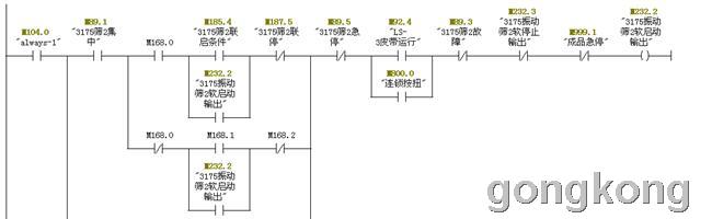

接着点击确定,会出现梯形图。只是没有任何注释,光秃秃的,可读性很差吧,呵呵

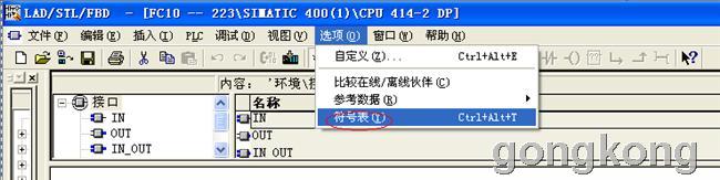

不要灰心,我试了,这样可以让你看到注释:
打开符号表编辑器,

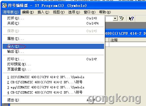

看见导入和输出了没?从原来的项目里输出,再导入到上载的项目里,就可以看到注释了!
接下来点击眼镜监视梯形图,查找故障点...呵呵呵呵
