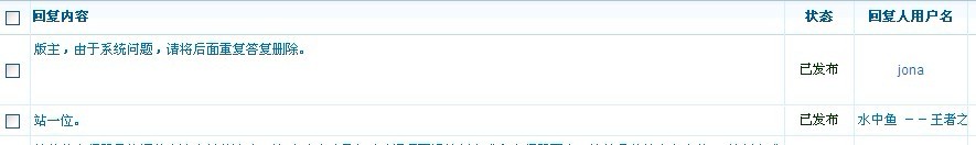

发表于:2012-05-21 18:46:51
21楼
版主,由于系统问题,请将后面重复答复删除。

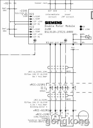

28楼
看看德国设备的闭环控制图:、
