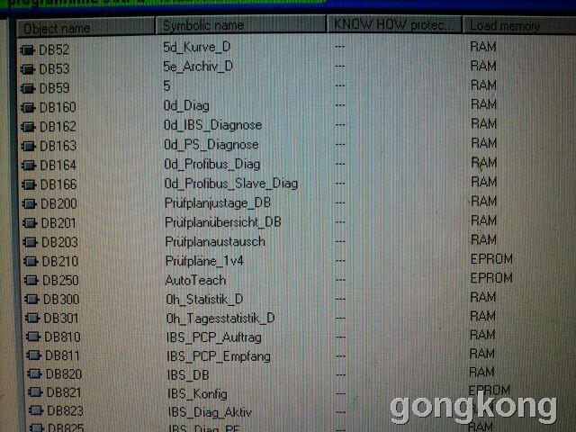

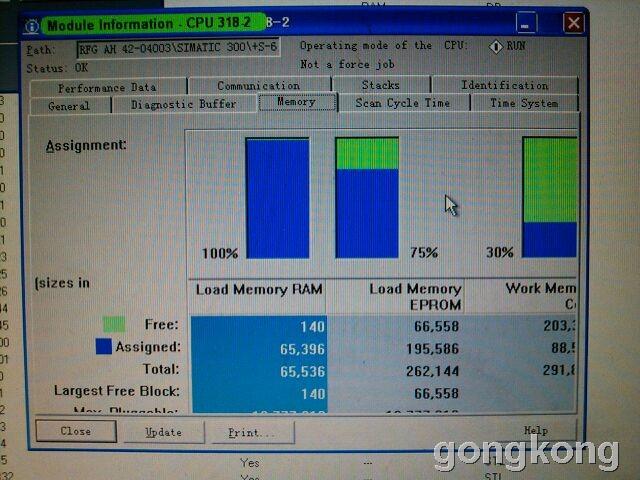

        有二台S7  318-2DP 的CPU ,配套使用的是储存卡是 EPROM 卡,型号: MC 951 / 256 KB 5V FLASH 6ES7 951-1KH00-0AA0
现在问题原卡内随机进口程序较老,后来更换了很多,因电池电量不足有时断电时 CPU 程序丢失,会自动调用 储存卡内 EPROM 的程序来运行,但是出现后来技术升级的新的程序没有!
      网上查找可在线将现用的程序 COPY 到 EPROM 卡内,可当我 COPY 过去时它总是先存在 RAM 内而不是存 EPROM 中,请问各位TX 大侠,如何操作呀?
      也试过在线将 EPROM 卡程序全删除再下载也是一样先到 RAM 中,所现在 EPROM 中没有完整的程序保存鸟?
下图是查看 CPU 中的储存信息,RAM 现 100% 的使用啦,可 EPROM 也 75% 的使用,但实际在线看EPROM 卡内程序很少的

这个要手动复制到ROM,在PLC的菜单下有这个功能

水哥何不使用截图功能,使用相机拍多费劲。
使用PLC-Copy RAM to ROM下载到ROM程序不会丢失。

RAM 现 100% 的使用啦,可 EPROM 也 75% 的使用,但实际在线看EPROM 卡内程序很少的,是不是当虚拟内存用了,等高手解答,学习。。。。。。。。。
