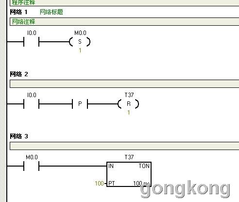

现在是直接把 启动信号跟复位信号并联在一起,但是有时候会复位 但是不能启动计时。

不知你说的是用什么开关,要是就几个低压件的话你用个带自锁的一开一闭或2开的开关不就可以了吗?

一开关控制计时器复位并启动???
是要这样的控制吗???

不是PLC内部计时器 就是单个计时器  用的是OMRON H5CX-A

加一只中继,先复位,后启动。

1、“计时器复位并启动”,简单说就是 通电计时保持、断电复位;
2、就是说用一个与之串联的触点,闭合通电计时保持,断电复位;

那这样计数器 不是不能一直显示了
