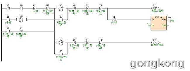

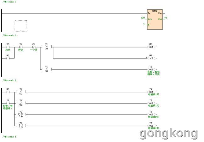

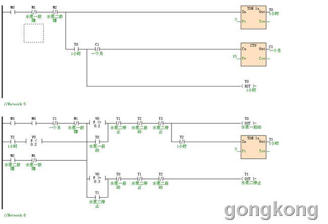

请哪位帮我看下,下面程序是否正确,有没简单点的编程方法了。
程序主要实现如下功能:当压力<=0.2时,水泵启动,压力>=0.3时,水泵停止;压力>=0.6时,电磁阀2开启,压力<0.5时,电磁阀2关闭;当重量<50时,电磁阀一开启,当重量>90时,电磁阀1关闭。当重量<30时,两个水泵都不工作,同时蜂鸣器发出严重缺水报警。水泵一和水泵二实现轮泵功能。

程序在哪兒???????看不到.

我不知道怎么把程序弄上来,复制粘贴不了
,请教,

贴图片就可以了。。。。。。。。。。。。。。。

以下是程序,感觉有点乱,也不知道对不对。

恩,知道了,麻烦看一下,我用的是海为PLC
