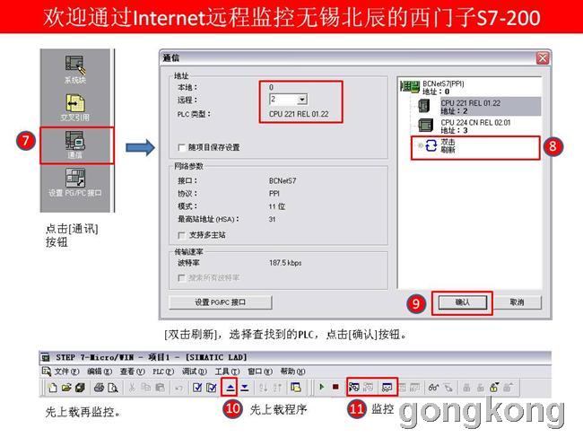

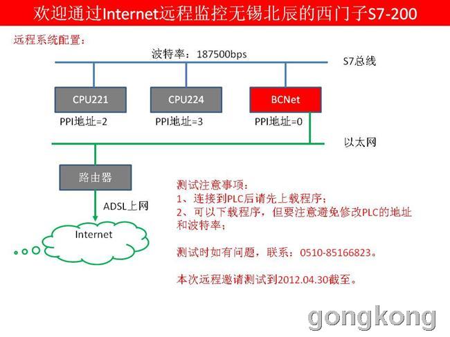

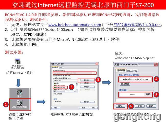

BCNet的V0.1.4.0固件即将发布,新的编程驱动已增加BCNetS7(PPI)通道,我们邀请您远程测试驱动。

无法连接,点击通讯,会出现UNKNOWN,从PLC接受数据时发生错误

无法集成到SP9中!

引用 spcsky 的回复内容:无法连接,点击通讯,会出现UNKNOWN,从PLC接受数据时发生错误
我们的PPI网络上挂了2个S7200,
测试的时候,不知道谁将它们的站地址改成一样了,所有出错了,
现在应该可以了。

不错,不错,准备搞一下测试看看,但我怎么做远程连接正常呀?
EBN战略军团-beichen
  • 帖子:50帖 | 804回
  • 历史总积分:3665
  • 注册:2007年7月02日
发表于:2012-04-25 09:55:14
11楼
回复内容:
对:阿水--王者之师关于不错,不错,准备搞一下测试看看,但我怎么做远程连接正常呀? 内容的回复:
按照上面的图示,安装驱动,直接用MICROWIN 上载,监控程序。
