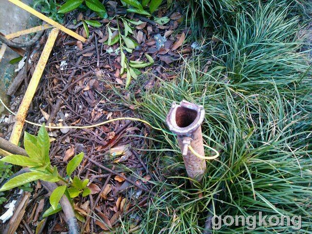

        今天在厂房旁边看到施工工地的的接地线,上图:

这已经不错了,就是导线细了点,要求16平方多股软线,热镀锌钢管打入地下1米以上。因为建筑工地是五线制配线三级配电,PE每个配电箱重复接地。

感觉连接线确实不够粗。

这个接地极是什么废弃的水管么?

我看像。

用摇表能通过检测?DDDDDDD

接水管儿,够悬的....
