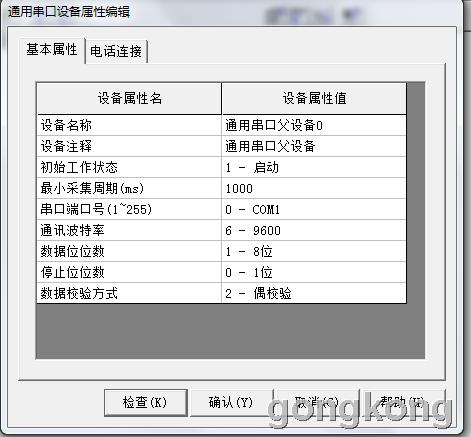

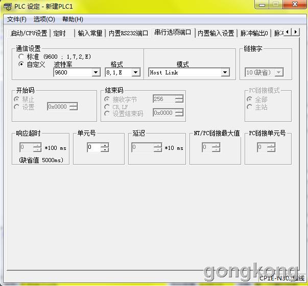

我的cp1e用com口通讯线与界面无法通讯以下是界面和plc的参水截图请各位兄台大虾门不吝赐教!!谢谢先!!

从图上看,参数设备没问题。你的通讯线缆是怎么制作的? 2-2 3-3 PLC4.5短接

正常欧姆龙是9600 7 2 偶校验
认真看手册

内容的回复谢谢是数据线有问题,供应商没给数据线就自己照图焊了根哪知铁壳不焊也不行,坑爹的说明书也没说也就没焊。

已经解决了 ,是数据线的铁壳没焊,说明书上没说明所以就没焊,供应商没给数据线,哎奸商太多!!
