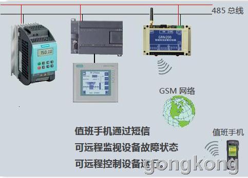

   业内首款可编程的智能短信报警控制器。
   业内首款可连接各种PLC的短信报警控制器。
   业内首款通过赛宝认证中心抗干扰测试的工业级短信报警控制器(脉冲群4KV,静电8KV)

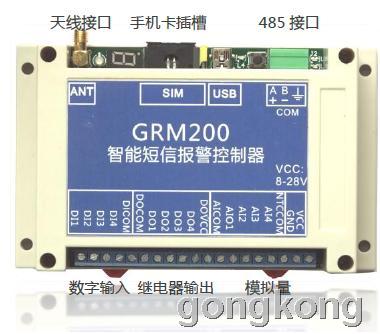

     GRM200 智能短信控制器是广州市巨控电子科技有限公司开发的一款具有PLC和RTU功能的GSM远程测控终端。它使用GSM(控制器需插入手机SIM卡)作为通讯手段,采用工业级设计标准,可以实现真正意义上的PLC远程监测和控制。 将GRM200和PLC通过485总线互联,即可完成PLC的短信远程控制,远程维护,远程调试,远程催款等。GRM200可连接的PLC包括西门子,三菱,施耐德,欧姆龙等通用PLC以及国内各厂家的PLC。使用GRM200无线控制PLC方案,无需铺设通讯电缆和现场值班人员,从而降低了系统的建设成本和维护成本,已成功应用于中央空调远程监控,水泵机组短信控制,水源井监控等领域,是提高工作效率、保障设备安全的创新无线互联方案。
功能概述:

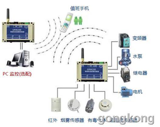

1) 短信控制器通过RS485和PLC连接,读取被监控设备的状态。
2) 若被监控设备出现故障,短信控制自动发送报警短信到指定的值班人员手机,并支持短信前先拨号响铃。
3) 值班人员可发送手机短信给短信控制器,然后控制PLC的输出,可实现设备启停,参数设置,故障复位等。操作成功完成后,短信控制器会发确认短信通知值班人员。
4) 报警产生后,可以通过短信控制器的继电器输出切断设备电源。可短信撤防或布防。
5) 可定时发送PLC的信息到值班人员手机。
6) 短信控制器自带4路数字输入,4路继电器输出和4路模拟量,可以降低PLC系统的成本。
7)可完成PLC的短信远程控制,远程维护,远程调试,远程催款。
