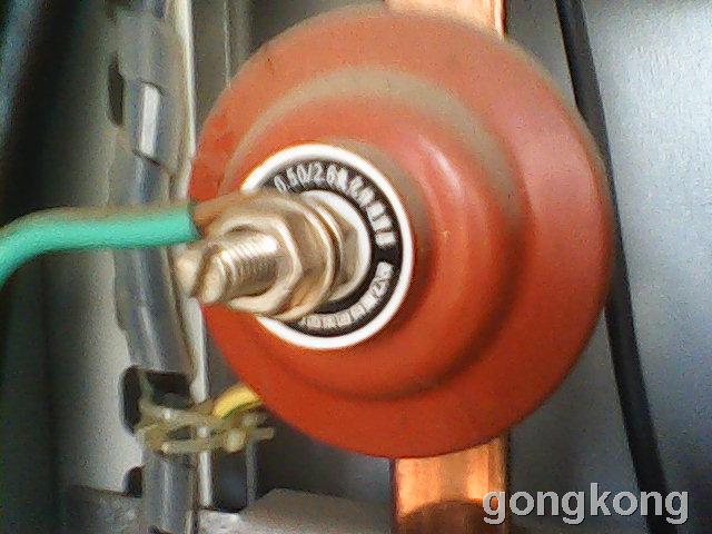

请问各位老师:这个宝贝怎么判断好坏啊? 点击:367 | 回复:11
yanwen0227
发表于:2012-04-07 15:52:30
请问各位老师:这个避雷器怎么检测好坏啊?
chengshaomin
  • 求助:7帖
  • 帖子:17帖 | 124回
  • 历史总积分:783
  • 注册:2011年2月23日
发表于:2012-04-07 16:59:05
这个氧化锌避雷器要通过试验来检查好坏,外biao一般是看不出来的。 试验主要检查两个指标:转折电压和恢复电流 参考标准:转折电压一般在额定值两倍半左右,恢复电流50微安以下。

发表于:2012-04-07 17:56:35
4楼
1000V 兆欧表量一下就知道了

发表于:2012-04-07 21:38:46
6楼
我们的规程是这样写的,用2500的遥表测绝缘,与上次比较,如差值较大证明友问题

发表于:2012-04-08 12:41:34
9楼
楼主的这个避雷器是低压的应该使用500 v的兆欧表测量其电阻,如果使用高电压的兆欧表测量的话就很容易使避雷器击穿。

发表于:2012-04-08 16:34:31
10楼
头回见雷, 这个玩意一般算是高压了,高压的一般不都是供电局维护吗?

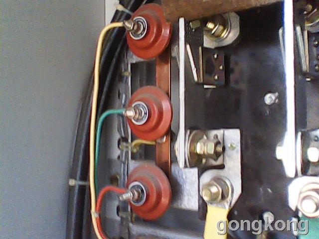

发表于:2012-04-08 17:47:53
11楼
引用 今生缘 的回复内容:我们的规程是这样写的,用2500的遥表测绝缘,与上次比较,如差值较大证明友问题
好像是电容柜里的啊!
