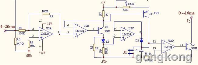

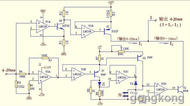

        前几天网上有人曾求助:“4~20ma电流源能否实现线性衰减”我为此做了该电路设计。可是设计完后,却找不到此帖,为此将该电路的设计及电路工作原理在此发表,希望能对求助者及搞电路设计的初学者有所帮助。电路图如下图一:
                            图一、带自动线性衰减的4~20ma电流源
        该电路的输入信号为正常的4~20ma电流源,流经250Ω标准电阻,转换为1~5V电压信号,该电压经图中上半部分电路,将15V电压又转换为4~20ma电流(即图示 I1),该电压经图中下半部分电路,将15V电压转换为0 ~ -16ma 电流(即图示 I2),总的输出电流I = I1+I2

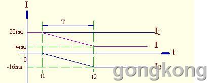

    在正常情况下图中的J1触点闭合,使I2=0,故:I = I1   I1= +20ma时,在t1时刻J1触点断开,I2电流将由0开始向负方向增加,经T时间,在t2时刻I2=16ma(见下图I2),其和电流 I t1时开始线性下降,到t2时后,I =2016=4 (ma) 且保持不变。
图二、I1、I2、I 的波形图

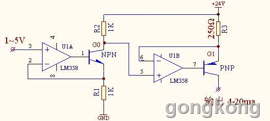

下面我们分别分析图一的上下二部分的电路工作原理:
1、   上半部分的电路工作原理:
该电路是由LM358双运放与2只晶体管及几个电阻组成,运放器U1的供电电压为0+24V,其U1A与晶体管G0组成电压跟随器,即G0的发射极电压=U1A3脚的输入电压,如输入电压=1V,则G0 的发射极对地电压=1V,由于R1=R2,故R2的电压也=1V,即G0的集电极对+24V的电压=1VU1BG1也是电压跟随器电路,故R3的电压也=1VR3=250Ω,GR3的电流=1÷250=0.004a=4ma. 如输入电压=5V,则G0 的发射极对地电压=5V,由于R1=R2,故R2的电压也=5V,即G0的集电极对+24V的电压=5VU1BG1也是电压跟随器电路,故R3的电压也=5VR3=250Ω,R3的电流=5÷250=0.02a=20ma.由于R3的电流=I1,故当输入15V电压时,对应输出 I1 的输出电流为:420ma
