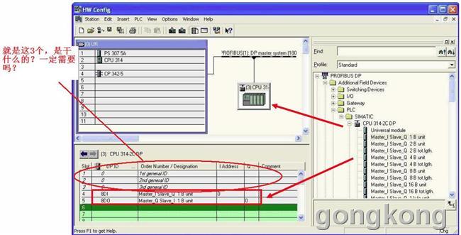

高手救我:
各位老师,请问我用S7-300作为从站时,主站设置从站GSD文件时,那三个1st general ID、2st general ID、3st general ID一定要添加进来吗?这三个到底是干嘛的,好像不占映射地址啊,谢谢~

对:ye_w关于不是VIP不能截图,1是可以申请,二是通过附件的方式上传截图。 另外,也请告诉什么设备作为DP主站?内容的回复:
主站是S7-400,就是在主站组态的时候需要针对从站选择其输入输出的点数那里,有1st general ID、2st general ID、3st general ID三个东西,不知是派什么用的?

对:zhangzhifeng407关于你是不是用的DP耦合器? 内容的回复:
没有,只是单纯的S7-400 DP连接S7-300,组态分配输入输出点数时,有1st general ID、2st general ID、3st general ID三个不占点数的文件,不知是干什么的?

对:月子欧元关于没搞明白你说的什么意思,你就不会搞个图上来吗内容的回复:
就是这3个 general ID

9楼
不用加也可以,你按照硬件配置做就可以了,如果需要和其他东西通讯,只需要把对方的GSD文件搞出来就可以了
