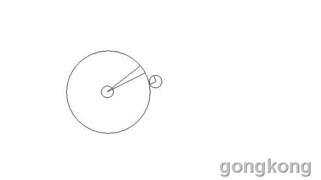

发表于:2012-03-24 13:24:02
里面的小齿轮转动很小的角度,外面的小齿轮转动很大的角度。
里面的小齿轮连设备,外面的小齿轮连编码器。

发表于:2012-03-24 14:09:14
4楼
机械齿轮与齿轮对接的误差己经远远超出角度"秒"的概念了.目前有德国海德汉的编码器25bit的.但是贵得吓人,一个编码器好几万块

这个真不好做
放大的话存在齿轮间隙
