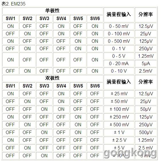

我输出个6400多给plc,变频器显示的频率却是0HZ,为什么啊?我用西门子200的模拟量控制台达变频器。谢谢啦!!!

输出为0-10V或0-20mA,要输出4—20mA,自己在程序里做偏置就可以了,即(6400-32000)

上图是模块DIP开关设置,如图输出的是0-20mA,S7-200模拟量模块没有0 - 20mA与4 - 20mA电流型输入的选择开关。
要想输出4-20mA信号,需要自己在程序里转换。0-20mA对应0-32000,4-20mA对应6400-32000.
看一下你的台达变频器模拟量输入端是设定的是不是4-20mA,PLC输出要和变频器输入端对应起来。

自己把0--32000装换为6400--32000就行了。

如果你确定已经输出6400了,那就是变频器输入的设置有问题,是不是变频器的输入设置是4-20mA?
