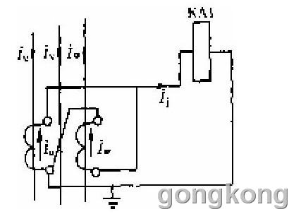

电动机大的时候,为什么这样接热继电器,我知道是把大电流变成小电流,用小的热继电器保护,可是为什么不用三个互感器来,这样接是为什么来,等效电路吗,请师傅们讲讲

这样接法是保证当有一相电缺相时,始终都有保护

引用 电工九段 的回复内容:热继电器的第一个热元件流过的是1T的电流。热继电器的第二个热元件流过的是2T的电流。热继电器的第三个热元件流过的是前两个电流和,是向量和不是代数和,大小相当于第三条火线上装个3T后的电流。所以所谓的3T不需要的。电流表上显示的是“3T”的电流。
第三相电流基本是前两相电流值和的一半

两相电流差接线
两相差接反映两相差电流。该接线方式应用在6~10kV中性点不接地的小电流接地系统中,保护线路的三相短路、两相短路、小容量电动机保护、小容量变压器保护。

三相电流,其中二相向量和的值等于另一相,所以这样的接法正好使三相电流都通过了热继电器。

引用 jianhuajszp 的回复内容: 经过分析,此种接法很是值得推广,在三角形接法的“大电机”中,用这样的接法来保护大电机的同时还可以直接读出大电机的工作电流,不但经济而且省时省事,其效果很OK!  干脆就称它“低碳接法”吧!

对:cckk陈克志关于 回复内容:对:电工九段关于引用 gbo5201986 的回复内容:我也不明白!求高手指教;一般很多场合,为节省那么点成本,省掉一个互感器,只测A、C相电流;B相电流=A、C两相电流矢量和;上图用一个表计显示一相电流,是否有意义? 另外在互感器的二次回路装设热继,实属第一次看到;是为了防止短路等冲击电流损坏仪表?那为什么不用测量型互感器,测量型互感器极易饱和,冲击电流上不去,会变成平顶波一,既然三相电流都检测到了,为什么要浪费一个互感器呢。二,假如是250KW的电动机,电流接近500,500A的热继电器有吗?内容的回复:250KW的电机要用热继电器吗?不是用变频调速器吗? 内容的回复:
不是大电机就用变频器的,对一些要求不高环境恶劣的地方不适合用变频器。
