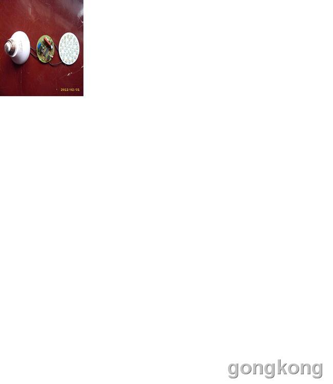

我买了一盏天津新亚精诚照明技术有限公司生产的LED声控灯,通电试灯的是亮的,但回家后通电发现始终亮着,声光空都不起作用。。。去换吧路费又可以买一盏了,好歹自己是搞电气的,还是自己动手吧......打开后检查发现CD4011与非门IC、8050三极管、话筒是坏的,光控上偏置电阻、延时电容参数不对(光控不起作用,延时时间短),将几个元件更换后基本控制没问题,只是声控距离只有2米左右。
唉!现在的产品只讲究外观新颖,质量却这么差,还没有自己2004年做的声控灯经用。
