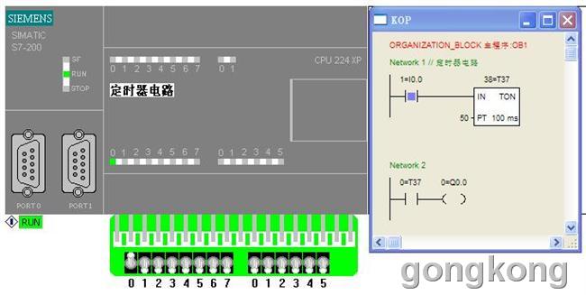

PLC初学者必需要掌握的几个典型的梯形图
认识定时器
      定时器的控制逻辑是经过时间继电器的延时动作,然后产生控制作用。其控制作用同一般延时继电器。
在电路中I0.0不具备自锁功能,应外接自锁开关。带自锁功能的I0.0读者可以参考我之前的帖子自己尝试设计。
s7-200电路仿真实验

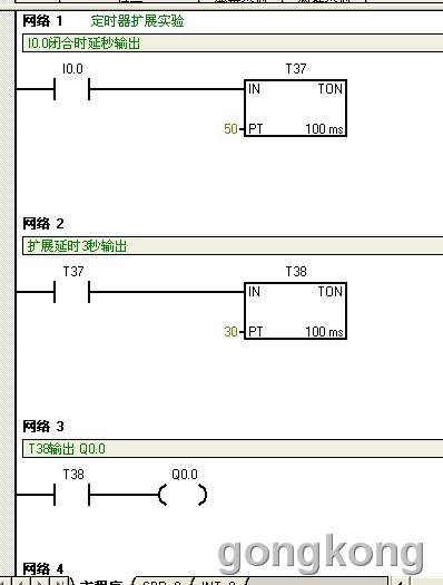

定时器的扩展实验
      由于PLC的定时器和计数器都有一定的定时范围和计数范围。如果需要的设定值超过机器范围,我们可以通过几个定时器和计数器的串联组合来扩充设定值的范围。
程序仅供参考
