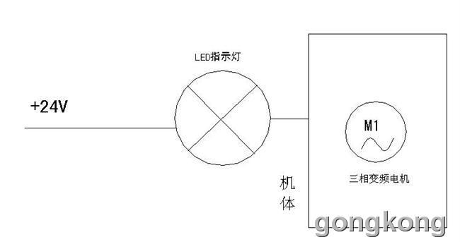

当变频、伺服电机运行时,LED灯没有形成回路为什么有点暗亮?
见下图:
问问大家如果把+24V改为0V,是否产生这样的问题?
兄弟们快点回复!

你把左边的电机给卸了,这灯都会发生暗亮现象.

回路串个电阻二极管之类的就没 有了

会的,关键是变频电机运行中,机壳本身带电,且100V左右,你另一端有没有24V,不影响发光。

1、通过并行电源线之间的分布电容构成回路,所以有有点暗亮;
2、在LED灯两端并联一个约几K的电阻,试试!

    有些 LED 指示灯额定是24V,二级管的LED灯实际靠近 3.7 V 都能导通有点亮
在LED 灯中并联个几K 的电阻试试可能会好的

刘老师,测量电压有0.3V的电压差,后来把开关电压24V调到23.5V就不亮了!

线路有感应电压,发光二极管实际通电电压2伏左右,电流只有十几毫安,把右端接地与开关电源0相接。再查一下左端24伏是否真正完全断开。

这个就是伺服、变频器的干扰,伺服、变频器一关就没有了
以上所有方案都试过,都不行,改成了钨丝灯泡的指示等了。
并电阻3K、串电阻900都没有效果,不过指示灯一旦支路并上电磁阀线圈就不亮了。

同意上述说法。以前在使用氖泡指示灯和发光二极管电路做的指示灯时,都曾经遇到过类似问题,当指示灯的“热端”导线较长且与其它带电导线靠近并行时,常会因热端导线与其它“火线”之间分布电容的影响而使本应熄灭的灯发出微弱的光,在晚上更加明显,甚至使观察者误判。在灯上并一个容量较大的电容可以降低感应到的交流电压,使之低到不致于发光的程度?
这个并联电容是否有效?

我在实际中接的是15K左右的电阻 。效果还可以
