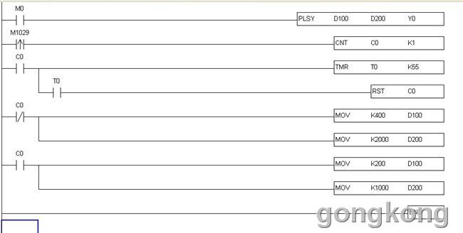

发表于:2012-02-14 19:37:39
在做一个项目,用到步进电机位置控制,要求步进电机有两个段速,先是快速前行,到设定位置停顿一下然后慢速前行。变速点不能按传感器的前提下,怎么才能知道电机运行到设定的变速位置呢?脉冲发送速度是不是比电机运行速度快呢?如果是的话,脉冲发送完标志继电器就会ON,好像不能用来做电机运动到位信号,怎么来确定电机运行到变速位置呢?在变速位置还有其他的动作,所以需要有关信号来确定。请老师给指点一下吧。

首先应计算步进电机转一圈所需脉冲数,根据变速点的位置计算所需脉冲数写入寄存器,脉冲发完就到变速点。

... 这个你可以换一个思路,你可以计算你走到设定位置的位移是多少?然后送出多少脉冲以后,切换一个状态换一种发脉冲方式速度自然就变了。这是一个办法
第二个办法,在设置位置加一个传感器,每次到这个位置程序里面切换状态,让内部发送脉冲的数值变化。大概就这意思具体自己慢慢体会。如果有心:396625016 自己来找

当给定到达设定位置脉冲数与检测运转步数之差小于设定值时,脉冲发送速度减小,电机缓行;

给大家来一段不知可用否
直接上图:M0就是你要用的启动电机条件可随意修改。T0根据你给的总脉冲数跟脉冲频率可计算出来。下面两个MOVE 里面的值可随意更改。基本功能实现没问题。
然后用一下脉冲发送完成标志位,再次起动你慢速脉冲发送,但是你做这个项目应该知道你的行程有多长,如果不知道就算一下你走1MM要多少脉冲,那样 是最好做的

现在我就担心一点。那就是脉冲发送完了,发送完成的标志位也ON了,但我不确定电机是否同时运动到位,前提是没丢步正常运行。脉冲量我都计算好了,现在手里没有实物可以验证,等方案论证好了,才能买材料。
