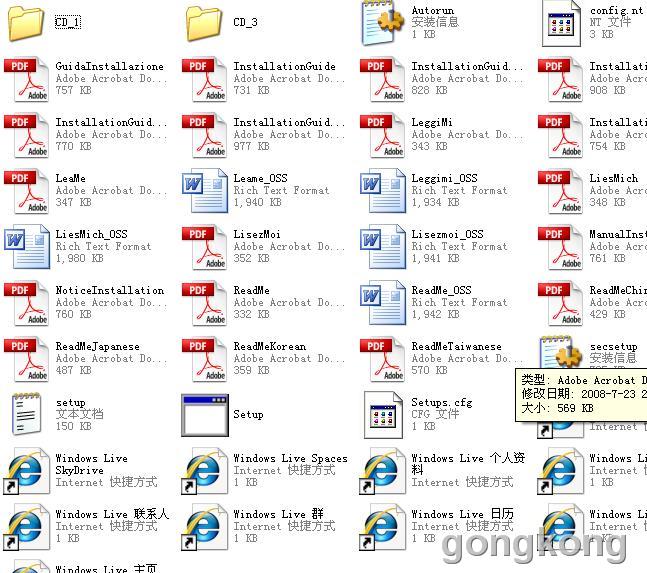

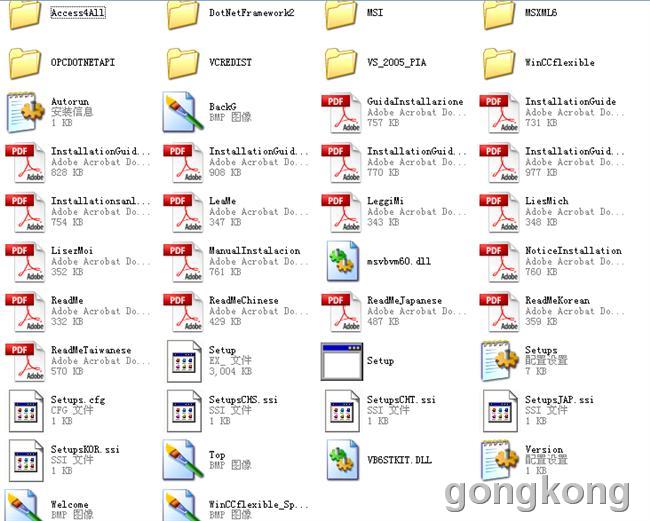

大哥、大姐、谢谢你们了,没有光盘,复制过来的,wincc flexible 2008安装步骤:大小816MB,文件夹CD-1,CD-3,求怎样安装

大哥,大姐,请看图,谢谢你们了
YANGQIANGRONG
  • 求助:13帖
  • 帖子:16帖 | 17回
  • 历史总积分:239
  • 注册:2011年10月08日
发表于:2012-02-19 20:45:14
10楼
CD-1文件夹的内容请看图

发表于:2012-02-19 20:50:56
11楼
WinCCflexible文件夹的内容请见图
