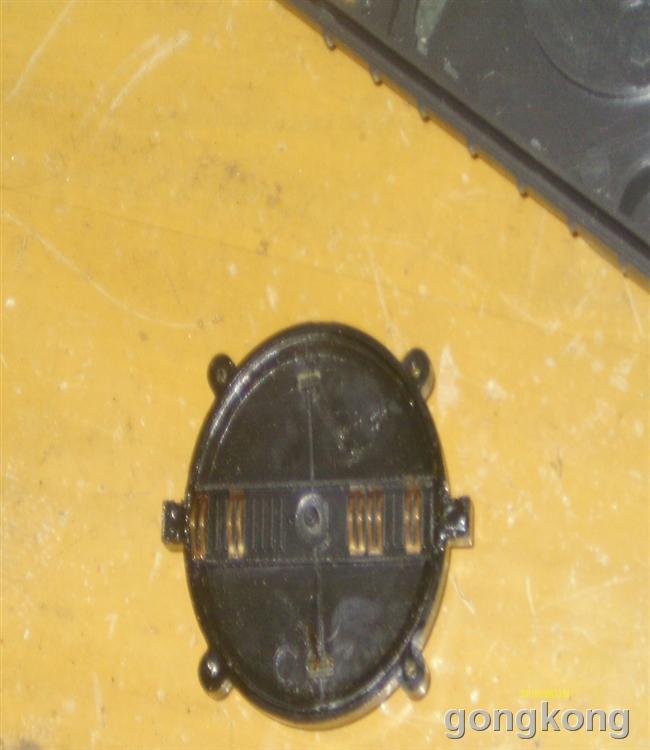

UT51万用表档位选择开关弹片掉了求位置 点击:7646 | 回复:9

UT51万用表档位选择开关弹片掉了求排列图

楼主可以打开修一下,如果不行那就在购买一块吧

这个一个厂家一个排列方法说不好啊 !楼主还是咨询厂家吧!

外用表档位确实很多,弄乱了不好排列,能找到同样饿万用表对照一下就好了。

看看按这个排列行不?应该可以的!

仔细观察塑料拨盘,就能看到被磷铜弹簧片摩擦过的痕迹。

我把我能用的表拆开让他看,他居然没有回音了!
