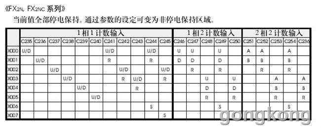

举个三菱的例子见下图:
图中:C235占用X0输入点,C247占用X0、X1、X2输入点

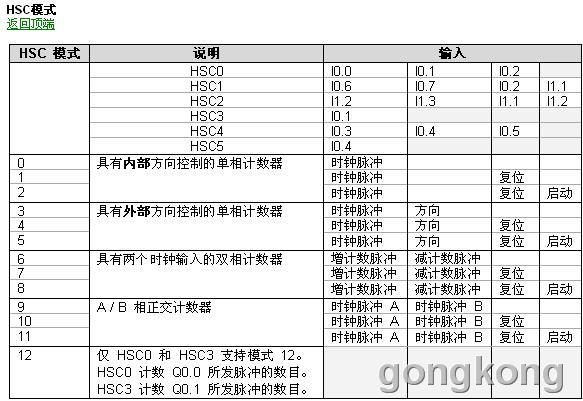

和品牌有关系,查对应手册
楼上说了三菱的PLC用法,还有SIMENS的200系列也是 X0-起

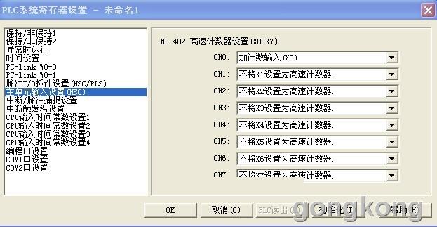

不知道楼主说的是什么牌子的PLC,松下的一般是通过系统寄存器设置的,比如X0,如果用作高速计数器就设置占用

这是西门子200的高速计数器输入点功能。
