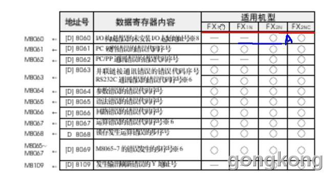

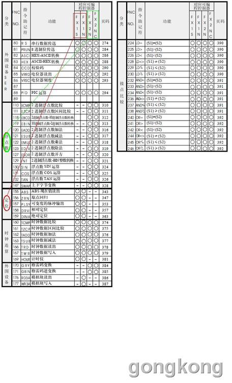

真可怜。。。还这么一点一点地发现。。。。告诉你个办法。。。看你的三菱编程手册,如图,里面都有适用机型,画一个“-”的,就是没有这个功能,画一个“o”的就是有这个功能。。比如里面蓝线,我标了一个A,对应FX1N是个“-”,对应FX2N是个“o”,就表示,FX2N有这个功能,而FX1N没有这个功能。。
