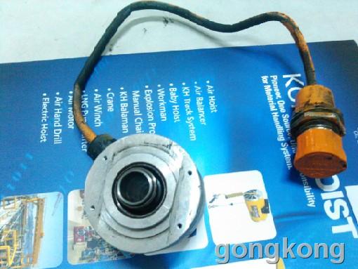

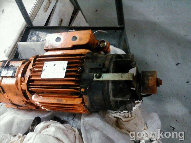

  坏了电机组,昨天将其拆开检查,发现是编码器轴承坏了,不知大家这类编码器轴承自己好更换不?

整了一个晚上的故障,就是出在这个编码器内狂晕
http://bbs2.gongkong.com/Details/201201/2012011509351800001-1.shtml

基本上换不了    一个是里面的玻璃片有方向性   在一个轴承也很难拿出来   我们换过   编码器基本就换废了

发表于:2012-01-15 18:44:13
4楼
换不了,已经报废了!

发表于:2012-01-15 19:33:46
5楼
是集成在一起的吧,不能换了吧

发表于:2012-01-15 21:22:10
6楼
电机里的没换过,只换过主轴上的编码器

发表于:2012-01-16 07:10:31
7楼
这个什么电机是法国的一个品牌,但查找编码器是海德汉的品牌

发表于:2012-01-16 07:56:42
8楼
不用买原来牌子的,买个别的牌子的也可以。。。要是愿意的话,我帮你搞定吧。。

发表于:2012-01-18 12:37:52
9楼
只能换一个新的了
