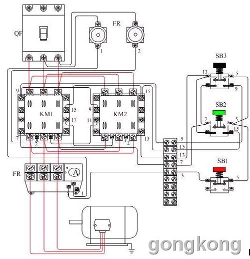

电动机可逆运行控制电路的调试
1、检查主回路路的接线是否正确,为了保证两个接触器动作时能够可靠调换电动机的相序,接线时应使接触器的上口接线保持一致,在接触器的下口调相。
2、检查接线无误后,通电试验,通电试验时为防止意外,应先将电动机的接线断开。
故障现象预处理;
1、不启动;原因之一,检查控制保险FU是否断路,热继电器FR接点是否用错或接触不良,SB1按钮的常闭接点是否不良。原因之二按纽互锁的接线有误。
2、起动时接触器“叭哒”就不吸了;这是因为接触器的常闭接点互锁接线有错,将互锁接点接成了自己锁自己了,起动时常闭接点是通的接触器线圈的电吸合,接触器吸合后常闭接点又断开,接触器线圈又断电释放,释放常闭接点又接通接触器又吸合,接点又断开,所以会出现“叭哒”接触器不吸合的现象。
3、不能够自锁一抬手接触器就断开,这是因为自锁接点接线有误。

1、最基本的正反转控制,核心是电路要互锁;
2、操作切换要缓等转速为零再切换,否则切换电流大,烧接触器、烧电机;

最基本的正反转控制,核心是电路要互锁;
1;接触器互锁
2:按钮互锁
3:机械互锁

既然是调试,通电前最好把接触器下端的换相线及电机线都拆掉,接触器、按钮互锁等通电试验好用,动作都对再接上,这样最安全,星角启动器试验时也应把星接的短路线拆掉,角接的接触器到电机的三根线也拆掉在通电试验。
