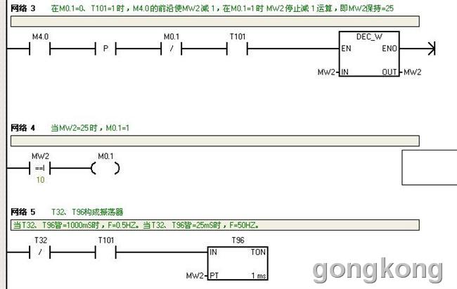

我用S7-200编写了一个程序,其功能为按下按钮,输出脉冲频率在10秒内从0.5Hz自动上升为50Hz后,输出频率不变,供楼主参考。见下梯形图:
   主程序:
  SBR_0 子程序:
   INT_0时间中断服务程序:
