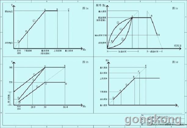

 变频器的变频、变压调节功能(也称V/F特性)是其区别于其它电子设备的根本性特征,因此,频率、电压等相关参数是每个变频器最基本的参数,撇开各自名称的不同,其主要的基本参数如下:
 (1)基本频率
 是指变频器输出额定电压时所对应的频率值,有时也称为额定频率。通常按照图1(a)所示的设置就可以满足V/F特性需求,即将电机的额定数据(额定电压380V、额定频率50Hz)作为该参数的值,这时斜线的斜率K=380/50=7.6,它的V/F关系相当于直线方程V=7.6F。但也有例外,比如:当我们试图使用一个变频器去驱动1350Hz AC220V的电机时,就需要按图1(b)中的斜线来设置而不能再按斜线设置参数。
 (2)转折频率
 是指变频器在该转折点的输出电压已经达到额定电压参数所设置的电压数值,在这点以后的输出频率运行段都不再增加其输出电压,即输出电压将维持在这个电压值不变。在图1(b)中,对于斜线来说,其V/F的转折频率点是A点;对于斜线来说,其V/F的转折频率点是C点。通常,我们将转折频率值设置与基本频率值相同,以便在变频器输出频率达到基本频率后,使变频器的输出电压维持在额定电压不变。如图1(a)所示。
变频器部分基本参数特性图
 (3)启动频率
 是指变频器开始有电压输出时所对应的频率。在变频器启动过程中,当变频器的输出频率还没达到启动频率设定值时,变频器就不会输出电压。通常,为确保电机的启动转矩,可通过设定合适的启动频率来实现。
 (4)上下限频率
 上限频率、下限频率有时也被分别称为输出频率上限、输出频率下限。顾名思义,这个参数是对变频器运行时输出频率的一种限制。需要注意的是,在变频器启动过程中,输出频率下限是不起作用的。例如:在图1(a)中当变频器正处于从E点到A点的启动过程中时,尽管设置了输出频率下限D点,但ED段仍然有频率和电压输出。只有当变频器已经在DA段运行时,就再也不能进入DE段运行了。在图1(c)中的H点就更直观地反映了这种情况。输出频率上限值的设定将使变频器的实际运行频率输出值永远小于该设定值,哪怕是给定频率值超越了上限输出频率,变频器也不会出现实际输出频率超越上限输出频率限制的情况。通常情况下,我们设定上限输出频率值额定频率值,如图1(a)所示,这样就可以实现电机在超越额定速度的状态下运行。但,在图1(d)中却发现了上限输出频率值额定频率值的相反情况。那么,在什么情形下才要这样的参数设置应用呢?例如:对于一个轻负载和低启动转矩的小马拉大车变转矩负载应用系统或者对于扬程、流量等有输出限定的节能控制应用场合。对于前者,只要小马(变频器标称额定输出功率小于电机的额定功率)能够让电机得以顺利启动,那么,就可以通过这种方法来使电机始终运行在其输出功率小于等于变频器标称额定功率范围内,从而达到小马拉大车的应用实现。对于后者,可以作为1+11的节能优化控制判断点(控制器通过对上限输出频率到达点的判断,来决定此时是选择继续以单台泵提升输出频率方式变频运行,还是以2台泵同时变频运行),假定:有这样的2套完全一样的水泵电机,其电机额定功率为45kW,水泵额定流量320m3/h。若当前系统实际仅需要流量256m3/h,那么只需要1套水泵电机以40Hz的频率运行就可以满足需求,此时,电机实际消耗功率约需要24kW。若此时系统实际需求流量需要增加到305m3/h时,那么该电机必须以约48Hz的频率运行来满足此时的流量需求,那么,此时该电机实际消耗功率约为40kW。现在让我们同样在系统实际需求流量为305m3/h时,改变仅1#泵变频运行的这种习惯,让系统在需求流量大于288m3/h时就转换为2套电机水泵系统同时变频运行状态,为了同样达到305m3/h的实际系统流量需求,那么2套电机水泵系统就必须同时按输出频率约24Hz的频率运行,那么,此时2套水泵电机各自仅需要消耗约6kW的输出功率,即累计消耗功率小于12kW。可见此时2套泵同时变频运行要远比单套水泵电机运行时所消耗的功率40kW要小很多。此就是1+11的节能优化运行控制。关于详细的功率计算对比,请参阅本人发表在200505月的《变频器世界》的中央空调系统变频节能改造控制技术的分析与实现一文相关章节的内容。
除以上几个与频率相关的基本参数外,还有一个最大、最小频率的概念,它是对应最大、最小频率给定值的一个范畴参数,通常我们将以上几个频率参数都设定在这两个参数的范围内,如图1(d)所示。

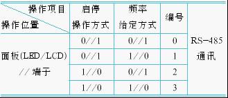

 (8)与启停操作和频率给定方式相关的参数
 撇开RS-485串行通讯方式,变频器的启停操作方式和频率给定方式一般都各自有2种:操作面板和端子。因此,我们可以得出变频器如表1所述的4种组合运行方式:
启停操作与频率给定方式的组合
其中,0代表该方式无效,1代表该方式有效。它们各代表的意义是,编号0:全端子操作与频率给定方式;编号1:端子启停+面板频率给定方式;编号2:面板启停+端子频率给定方式;编号3:全面板操作与频率给定方式。在集中控制系统应用中以编号0方式(下文会常用到)使用的最多。

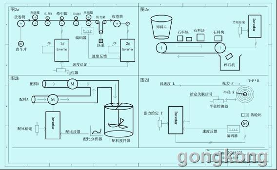

 ● 问题1的提出
 假设有这样一个印刷业务用户,如图2(a)所示,希望通过变频驱动实现对收卷过程的恒定线速度控制,具体要求如下:
 (1) 启停操作和调速都在现场操作箱上进行,并可通过电位器在控制箱上调节收卷的线速度;
 (2) 收卷电机的线速度要始终与牵引电机的线速度保持一致(放卷由刹车片控制,张力由张力架调节);
 (3) 限定速度调节范围。
 针对用户的机械设备和提出的这个需求,我们将其控制驱动对象分为2个部分:牵引辊道电机驱动和收卷筒电机的驱动。

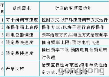

 ● 问题1的分析
 首先,让我们看看用户对牵引电机控制的要求,针对用户的需求,可以把其中对牵引电机的需求收集为表2所示的具体子项,并将这些子项对应给出所需求的变频器功能。
 很显然,按照表2中的参数,在牵引电机上只需要采用开环速度控制方式就可以满足用户对牵引电机变频驱动的要求。同时,按照表2中的各项需求对应的变频器功能,我们也很容易去寻找到具备这样功能的变频器,那么,我们也就能相当轻松地完成用户对牵引电机的控制需求了。当然,除了表2中的需要功能外,变频器的一些基本参数功能,诸如:电机参数、频率参数、加减速时间参数等(如第2节内容所提到的一些基本参数),无论在什么样的控制方式应用系统中都是必不可少需要设置的,这里不再赘述(以下类同,略)。
开环速度控制方式的功能需求与参数选择
通过以上分析,可以得出如表2所示的分析结果。再按照表2中的归类后的功能需求,逐个分解为对变频器某些特定的、具体的参数的设置,这样就可以得到如图2(a)中的1#变频器所示的设计结构图了。图2(a)中的1#变频器采用的控制方式就是开环控制、编号0方式。

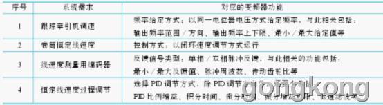

 首先,由于用户需要收卷电机的运行线速度与牵引电机保持一致,为达到这个目的,我们只要将牵引电机与收卷电机用同一个速度给定就可以实现这2台电机角速度的一致(当然,也可以将牵引电机实际运行速度的输出信号DC420mADC05V/10V作为收卷电机的速度给定信号,这2种方式的差异在于:前者为同步速率给定方式;而后者为主从随动给定方式,存在一定的响应延迟,具体差异分析,略);其次,由于收卷滚筒在运行过程中,随着纸张等物体被不断地缠绕在滚筒上,导致滚筒的半径在不断地增大,如果收卷电机的角速度保持不变,那么,收卷过程中的线速度也同样在不断地加快,为满足用户对收卷过程中线速度恒定的需求,必须想办法让收卷电机的角速度随滚筒半径的增长而降低,以实现线速度恒定的目的。为此,需要一个检测线速度的传感器信号,以此来作为变频器的速度反馈,告诉变频器要做出角速度的实时调整。在本例中,我们在夹送导向辊上安装了编码器(不能安装在电机轴或收卷滚筒轴上,否则,编码器测出的信号就不是线速度反馈信号而是角速度反馈信号),以编码器的脉冲率来表示实际线速度的快慢。如图2(a)中所示,这样对于2#变频器而言,它既有一个用电位器表示的给定速度,又有一个用编码器的脉冲来表示的实际速度反馈信号,因此,2#变频器就应该是一个闭环速度控制方式的应用案例。
 通过以上对用户需求的分析,我们可以得出如表3所示的结果。
闭环速度控制方式的功能需求与参数选择
在表3中,我们略去了与闭环速度控制非直接相关的其它一些功能的列举,在实际应用中就像对基本参数的需求一样,同样需要对这些功能进行选择与相应参数的设置。

  ● 问题3的提出
  假定有一个需要进行混配料比例控制的用户,他的配料A和配料B由各自的配料电机送入配料搅拌筒中进行混合均匀搅拌,其中,配料B有生产过程决定其送料的多少,而配料A需要根据配料B的变化始终保持在搅拌筒混合料中的比例恒定,如图2(b)所示。现要求对配料A的电机进行变频控制,以实现如下具体需求:
  (1) 配料A的比例可以自由设定;
  (2) 既使在配料B的量是变化的时候,配料A在混料搅拌筒中的比例也要维持在设定比例。
  ● 问题3的分析
  首先,用户对配料电机A的控制需求是要根据配料B的变化始终维持恒定的配料A所占比例的一种闭环控制方式,这个反馈信号是混料筒中的配料A所占的比例信号,它与电机的速度无关,因此,可以准确地定位这种控制需求为工艺过程闭环控制方式。其次,用户要求配料比可以在生产过程中根据需要进行设定,为此,需要提供配料A所占比例的设定手段电位器给定配料比方式。椐此可以得到如表4所示的需求与对应功能。
工艺过程闭环控制方式的功能需求与参数选择

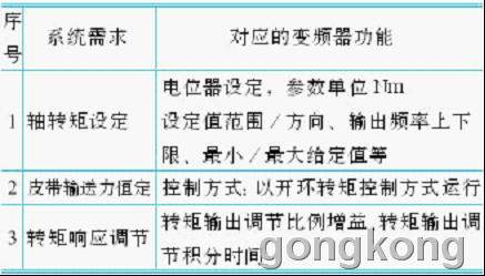

 ● 问题4的提出
 假定有一个石料厂的皮带输送机用户,皮带输送机需要不断地将从料斗中卸下的片石块送到破碎机中进行破碎,如图2(c)所示,用户想对这个皮带输送机进行变频驱动改造,具体要求如下:
 (1)由于料斗下料的大小、快慢不均匀,致使落在皮带上的石块总量不一致,希望即使在皮带上的石块较多时,皮带也能够拖的动;
 (2)皮带上的石料多时,速度可慢些,在皮带上的石料较少时,希望皮带能尽可能快些;
 (3)现场无法提供检测石块在皮带上数量多少的信号。
 ● 问题4的分析
 首先,应用现场无法提供被控对象的检测信号,可以说只能采用开环控制方式;其次,用户的第个需求,实质上就是转矩控制的运行特点,而要保证一个始终稳定的输出转矩(用户的第个要求)就只有采用转矩控制方式,至此,我们可以肯定地说这个案例需要采用开环转矩控制方式。椐此可以得到如表5所示的需求与对应功能。
 表开环转矩控制方式的功能需求与参数选择
用以上的方法在给一个90kW电机调试后,其表现出以下运行特征现象:
 (1)当皮带上的石块量较少时,皮带以较快的速度在运转(但不会超越输出频率上限的限定50Hz);
 (2)当皮带上的石块量较多时(接近给定转矩),皮带运行在32Hz38Hz
 (3)当皮带上的石块量很多时(超越给定转矩),皮带停止输送。尽管此时电机停止运转,即相当于堵转表现的状态,但与通常的堵转有本质区别,在转矩控制方式下,此时电机不会在短时间内烧坏。

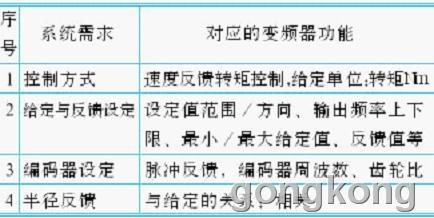

 在开环转矩控制案例中,了解到转矩控制的一些特点,那么,如果应用场合在既需要保持控制转矩稳定输出的同时又需要根据速度反馈信号进行相应调节,此时,就要选择带速度反馈的转矩控制方式。速度反馈转矩控制方式最适合应用在卷绕、抽丝等纺织行业。在图2(a)中,如果没有张力架,收卷的张力需要依靠在变频器上进行设定,并且要根据收卷筒半径的变化作为反馈来适时自动调整电机输出转矩和角速度调整,来保持卷取切线力的恒定和线速度恒定,而将编码器信号作为速度反馈信号,来保持角速度的恒定。在图2(d)中给出了控制结构。按照图2(d)的构造,得到表6所示的参数:
 表速度反馈转矩控制方式的参数选择

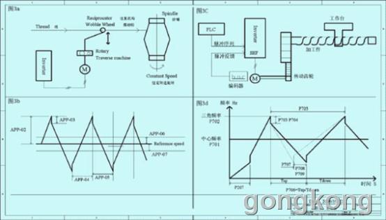

7.2.1 LG公司的IS5系列变频器三角波控制方式介绍
 由于纺织过程对纺锤绕线形状的特殊要求,LG公司的IS5系列变频器三角波控制功能可以满足这个需求,它的应用组参数APP-02APP-07(标准配置,无须选件)是用来设置三角波控制方式的参数,如表7所示。
三角波控制方式的参数的设置
在图3(a)中给出了纺锤绕线工艺结构,在图3(b)中给出了三角波控制方式的参数APP-02APP-07与变频器设定频率、实际输出运行频率之间的关系。
 无论在图3(b)中还是在图3(d)中,只要适当的调整相关参数的设定就完全可以满足纺织行业纺锤对变频器输出这种振幅波形的需要。
三角波与摆频功能参数描述图
7.2.2 Danfoss公司的摆频选卡摆频功能介绍
 同样针对图3(a)所示的需求结构,通过在VLT5000系列变频器中安装一个摆频选件卡,那么,也同样可以得到满意的控制结果。图3(d)中给出了摆频卡控制方式下的功能参数P701P709与变频器设定频率、实际输出运行频率之间的关系。参数P701P709的相应功能作用解释如表8所示。
参数P701P709的相应功能作用的解释
 需要注意的时,摆频卡的参数P701P709只有在参数P100选择为开环速度控制方式,同时,参数P700选择为摆频模式有效时才起作用。

 (1)图3(c)显示了三垦变频器在机床加工行业的定位控制应用,它利用IHF变频器,通过使用三垦VM05的定位控制(Point to Point控制)功能可以精确地实现机加工作业的定位。
 (2Danfoss VLT5000系列变频器,通过安装同步定位卡(Programmable SyncPos Motion Controller),也完全可以实现精确定位功能。不仅需要进行相关参数设置,同时还需要对该控制卡进行编程。
