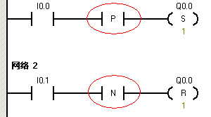

请问1.在西门子PLC里面上沿升和下沿降指令怎么表示或符号是什么样

1、第一行的位上升沿,第二行的为下降沿
