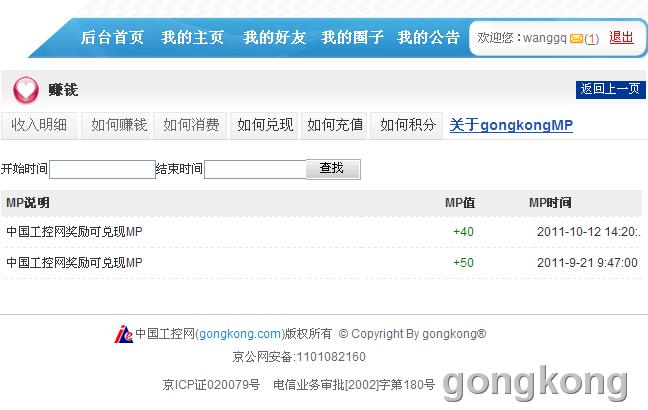

  本期擂台结帖已经20天了,这6名获得MP奖励的网友中有谁真正在自己账上见到这一期奖励的MP?!
wanggq
  • 精华:2帖
  • 帖子:24帖 | 5342回
  • 历史总积分:10407
  • 注册:2004年8月21日
发表于:2012-03-23 13:42:42
36楼

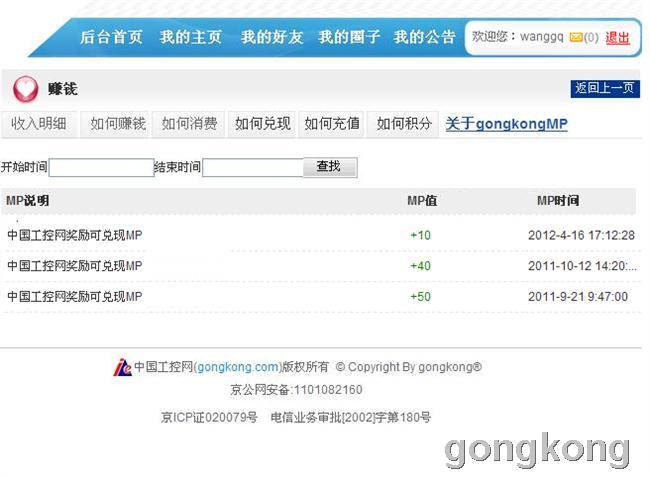

截止今日,楼主给我的10MP还没到我的账上呢!
wanggq
  • 精华:2帖
  • 帖子:24帖 | 5342回
  • 历史总积分:10407
  • 注册:2004年8月21日
发表于:2012-04-17 13:16:06
37楼
  感谢<玻璃的心>的帮助,今天终于看到本期(67期)的奖励MP到账了!
