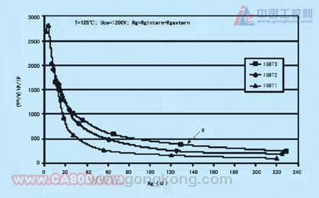

                                                                                     图2 不同驱动电阻对di/dt 的影响

(3) 过高di/dt
过高di/dt引起的器件故障,其实也属于过压范围;很高的di/dt 值与线路分布电感的乘积,导致瞬间过压。这种情况可以根据不同的功率模块,选用不同的snubber 吸收回路结构(推荐美国cde吸收电容系列)。优派克igbt3模块的另一大优点是当集电极电流达到某一异常值时,igbt能够自我限定,而某一异常值的大小则由器件的温度和门射电压所共同决定的,由于具有自我限定能力,使得igbt3模块对吸收保护的依靠减弱,甚至可以免掉吸收电路。

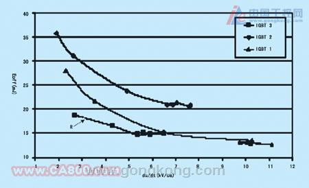

                                                                                     图3 不同驱动电阻对du/dt 的影响

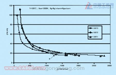

                                                                                        图4 di/dt 对开通损耗的影响
一般地,当igbt关断时,为减少关断电压的上升尖峰,关断电阻值应设定为开通电阻的10倍,这样有利于保证igbt不至于在关断瞬间因过压而击穿(实验证明,有关断电阻时,门极的电压尖峰比没有关断电阻时小很多,避免误触发的安全性更高)。测试时vce值甚至达到800v,关断瞬间达到1200v,igbt也安然无恙。另外,门射嵌位设置与标准型的igbt一样。

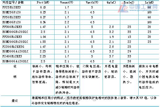

测试结果表明,fs-igbt(场终止技术-igbt3)具有优越的性能,加上沟槽栅工艺本身所具有的低饱和压降(结温125℃时,低于2v,而pt/npt工艺的均大于2v),与平板栅相对比具有20%的效率提升。另外,由于igbt3制造工艺是以npt技术为基础的,因此与npt晶片一样,也具有正温度系数,容易实现并联使用。因此,更精、更强、更优的igbt3,能更充分地满足变频市场发展的需求。可以相信,在变频市场上取代igbt2(npt)、igbt1(pt)是一种必然,一种大趋势。图2~图6为igbt1(pt)、igbt2(npt)、igbt3(trench-fs)不同晶片技术 igbt的动态特性比较曲线,附表为trench-fs igbt(ke3后缀)与npt igbt(dlc后缀)具体型号的参数对比实例。用图表比较,优势很直接明显(r线表示igbt3)。
                                                                                            图5 du/dt 对关断损耗的影响

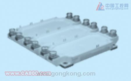

由于igbt3的出现,使得高功率密度模块的制造容易实现,进一步推动小体积、高功率密度的各种变换器的出现。另外,对附加保护电路依赖的削弱,将使igbt3更有利于模块的使用和系统的小型化,更多的减少系统潜在的故障点。图8是eupec采用igbt3晶片生产的igbt模块(以ke3后缀区分)新系列,目前1200v系列中,6单元最大电流可达450a,两单元可达1350a。
由图7可以看出,fs-igbt3(图左)比npt-igbt(图右)的拖尾电流小很多,因此其关断损耗更小,频率可以做得更高。
                                                                              图7 fs-igbt3 与目前npt-igbt 关断特性比较
                                                                                                  图8 econopack+模块

附表 ke3和dlc部分型号的参数对比实例

附表中,优派克igbt3模块统一在各型号后加ke3 后缀,以示区分。
