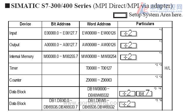

求助 立铭电子PROFACE GP2401 与S7-300 MPI通讯,位地址怎末没I 和Q, 只有 E 和A E 难道= I A= Q?,位也不能写DB2.DBX0,.1,。自己添加了 保存时显示 变量地址没有定义

引用FEILL 的回复内容:求助 立铭电子PROFACE GP2401 与S7-300 MPI通讯,位地址怎末没I 和Q, 只有 E 和A E 难道= I A= Q?,位也不能写DB2.DBX0,.1,。自己添加了 保存时显示 变量地址没有定义
看看这个你就明白了
