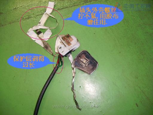

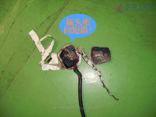

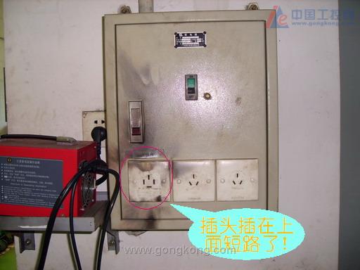

前几天,有一操作工合闸开风扇时.插头在他面前炸了!跳了两级开关.
事后检查,发现三相380V的风扇用了三芯电缆,没有接地线.插头安装
使用都不规范.其中接风扇电机的一相电线接头裸露并已搭铁!看完
现场一头冷汗!幸亏人没事.如果因此死了人,电工要面对将会是什么?
大家说说.
