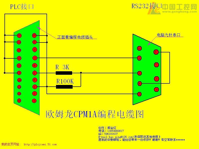

到处是卖编程线的.相信大家都有同感.10元的成本.要卖100多.20元的成本.要卖2~3百.都是同行兄弟.下手别太狠.
现把近来搜到的接线图晒一晒.希望能对学习编程的朋友有帮助.更希望卖编程线的降价促销...

对于卖编程线,合理的利润都能理解.但任何一种生意不能暴利到这种地步.OMRON的原装线特别贵.动不动就几百上千元.

我还从来没买过编程电缆,支持自制.

我记得我在工控网自助资料中上传了很多种PLC的电缆!
骷髅反上帝
  • 帖子:4帖 | 165回
  • 历史总积分:5085
  • 注册:2006年5月17日
发表于:2008-05-15 22:06:46
7楼
具体下载地址
http://www.gongkong.com/Common/ShowDetails.aspx?contr=DatumView&ElementID=5-9540-B6634889E5B0

支持自制欢迎提供图纸

还是7楼提供的地址比较全面

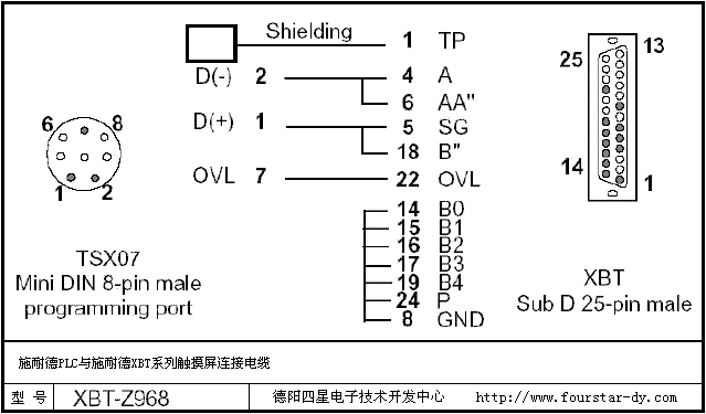

能帖一个施耐德的吗?我需要。
谢谢。

感谢袁泉的鼎力支持.好不容易碰到一个知音.呵呵!
我还没搜到施耐德的.有的话.一定帖出来.

施耐德,网上收的,也不知道能不能用?
