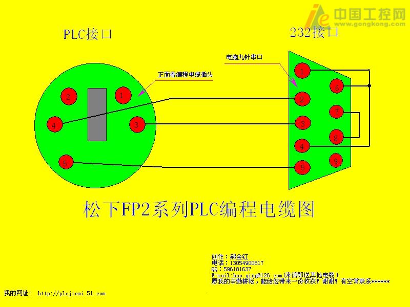

到处是卖编程线的.相信大家都有同感.10元的成本.要卖100多.20元的成本.要卖2~3百.都是同行兄弟.下手别太狠.
现把近来搜到的接线图晒一晒.希望能对学习编程的朋友有帮助.更希望卖编程线的降价促销...
松下FP2系列PLC.
