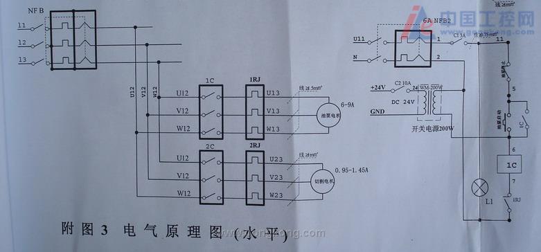

       我厂新进了一台设备,其中有在电气控制系统中介绍:电气控制系统为三相四线制供电,L1、L2、L3三线接相线,PE线接地线。是不是这种设备不需要零线?

有这种可能,自己有变压器.

上面发的图纸可能太大,看不到整张,再发一张小一点

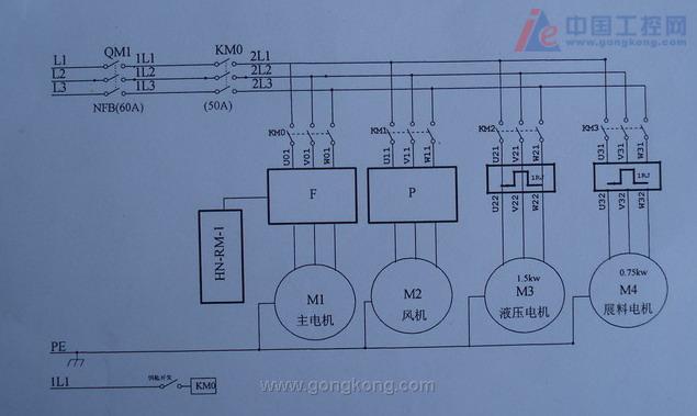

我刚才又看了一下另外一台设备的动力系统连线图(见下图),好象也没有零线。是不是设备本身三相平衡的话,即使公司变压器的中性点接零,设备也不需用零线,或者设备不用220伏电压,就不用零线。

按照你的图来看,根本就不要零线,只要你把电机的外壳接地就可以了
轩辕迷雾
  • 帖子:0帖 | 6回
  • 历史总积分:0
  • 注册:1900年1月01日
发表于:2008-05-14 15:10:05
11楼
你的第一个图是用零线和三根火线的

呵呵,1 楼主公司是三相五线制,有PE线,用保护接地;
          2   问一下楼主,上图中M1,M2电机上的F和P是啥东西?km0线圈的另一头接啥线?
          3  防护系统不同, 零线和中性线用途性质不一样。楼主不是干电气的吧。

内容的回复:F、P是变频器。惭愧!惭愧!对防护系统不同,零线和中性线用途性质不一样,确实没有搞清楚,以前是搞汽车电气的,以后多向您这样的高手学习。让你见笑了。
